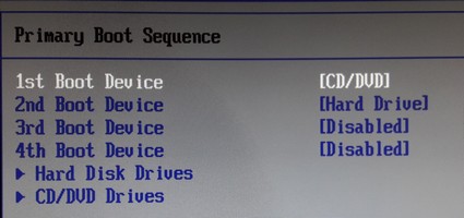

Le réglage proposé n'a pas amélioré la situation.
Je joins une vue des 3 items de la rubrique Startup.
Y a-t-il quelque chose à modifier ? Merci.

D'après tes copies d'écran, tu as bien fait les modifications.
La seule qui nous intéresse ici est "Primary boot sequence".
Je suppose que tu as bien validé.
Vérifie que ce paramètre est toujours bien configuré.
Si oui et que tu ne parviens pas à booter sur un DVD :
- soit ce DVD n'est pas bootable,
- soit ce DVD est endommagé,
- soit ton lecteur de DVD est endommagé,
- soit la raison m'échappe pour le moment car elle court plus vite que moi.
