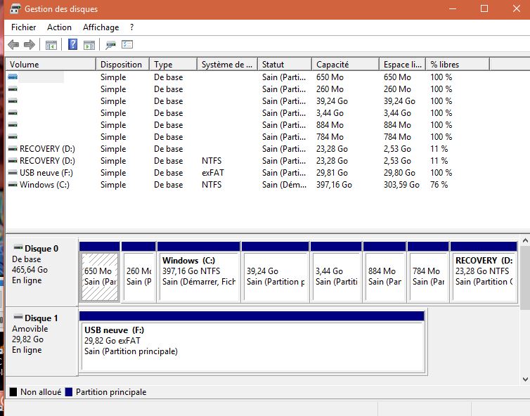

J'ai une clé USB de 32 Go qui est passée en RAW. J'ai du probablement la retirer alors qu'elle travaillait encore !
Je suis allé dans le gestionnaire de disque, et je l'ai formatée, en "exFAT".
formater usb.JPG (96.35 Kio) Vu 3124 fois
Maintenant, elle fonctionne, je peux y copier des photos, mais la copie est assez longue à se faire.

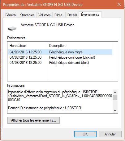

De plus, si je fais => gestionnaire de périphériques => clic droit sur la clé => événements j'obtiens ceci :
Périphérique non migré / Migration impossible
Dois-je acheter une nouvelle clé, ou bien y a-t-il une solution pour récupérer correctement cette fichue clé ? :(

Point 1 : migration
Ne te préoccupe pas de ces informations de migration pour tes clés USB, elles sont parfaitement normales.
Beaucoup d'utilisateurs posent cette question, ou d'autres du même genre sur les informations sibyllines de migration, voir par exemple ici :
http://forums.cnetfrance.fr/topic/12948 ... indows-10/
En gros, je pense que cela veut dire que le pilote en question n'a pas été modifié lors de la mise à jour.
Bref, ces informations n'indiquent aucune anomalie.

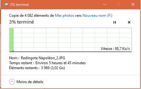

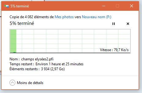

En revanche, pour le transfert, contrairement à ce que tu dis, le transfert des fichiers est suspect, et je vais essayer de le démontrer.

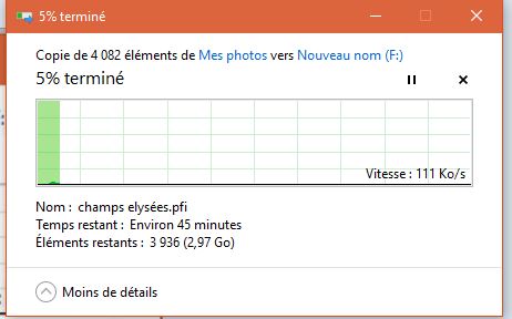

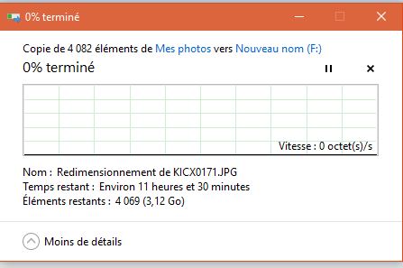

Je viens d'essayer une nouvelle fois le transfert des 3 Go de photos, et voilà la progression minute par minute (Enfin, si je puis dire)
Messages : 1245

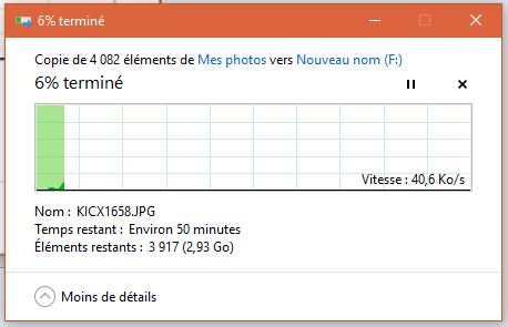

Suite des captures
Voilà, tu vois que au fil du transfert, le temps diminue, mais augmente ensuite, et au bout de 20 minutes, on en est qu'à 6% de transfert.
J'ai arrêté car c'est trop long.
Qu'en penses-tu ?

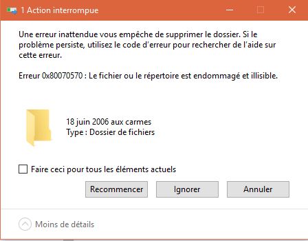

En revanche, j'ai voulu effacer le peu de fichiers qui étaient copiés sur cette clé, et j'ai eu ce message pour un fichier :
Si cette clé USB est fichue, comme je le pense, il n'y a pas mort d'homme, et comme j'en ai racheté une nouvelle, je crois que qu'elle va passer au broyeur ! :)
