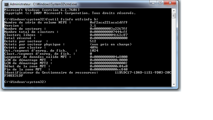

Juste pour voir, tester cette commnade en Invite Administrateur: fsutil fsinfo ntfsinfo X: ou X correspond à la lettre de lecteur.

Bonjour Jango,
La commande donne ceci :

OK à priori c'est bon, mais il y a pourtant bien un problème matériel...
Cependant je ne connais pas vraiment les produits Iomega :hein:, au départ je pensais à ceci par rapport à la technologie Advanced Format appliquée sur certains modèles:
Informations sur la politique de support Microsoft pour les grands secteurs disques dans Windows
Mais apparemment fausse piste.
