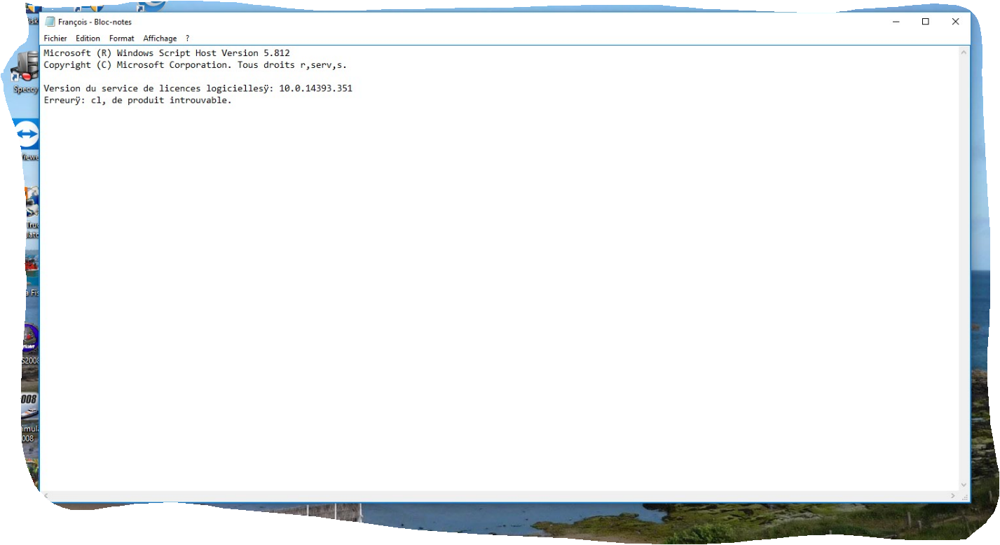

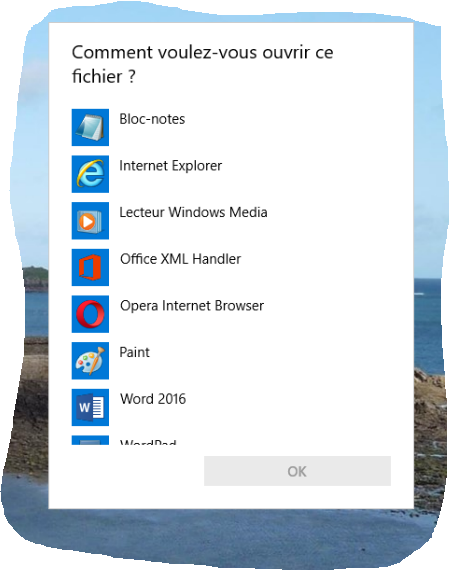

Bonsoir a toutes et tous
Depuis ce matin j'ai une fenêtre qui apparait a chaque démarrage ou redémarrage du pc, quand je l'ouvre voila ce que cela donne , pourriez vous m'en dire plus et surtout comment éliminer cette fenêtre au démarrage . Merci d'avance

Re: Fenètre intempestive
Pour un diagnostic de ton système et voir ce qui se passe au démarrage :
FRST :
Sont attendus les rapports FRST.txt et Addition.txt
Tous les rapports doivent être hébergés sur ce site d'hébergement de fichiers et tu indiques les liens obtenus dans ta réponse -> Aide à l'utilisation
Attention à l'utilisation de Glary Utilities, optimiseur inutile comme tous les optimiseurs et qui peut occasionner des dysfonctionnements sur le système .... à proscrire !
Désinstalle ou met à jour :
Adobe Flash Player 24 NPAPI
Adobe Flash Player 24 PPAPI
Les rapports n'indiquent aucune infection, mais nous allons appliquer un petit correctif avec FRST pour supprimer quelques éléments résiduels.
