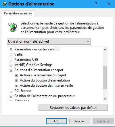

Le problème c'est que ça dépend de la marque du PC, de plus tu as d'autres façons de mettre en veille:
je n'ai vu que la possibilité de créer des raccourcis aussi utiles que F4. :hein:
http://www.commentcamarche.net/forum/af ... -en-veille
https://www.byothe.fr/2016/01/creez-un- ... rdinateur/
Je ne conseillerais pas de faire autrement que ce que permet Windows 10 et les raccourcis possibles
Capture-options d'alimentation avancées.JPG (47.1 Kio) Consulté 5171 fois

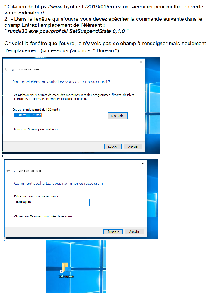

Bonjour mwonex
mwonex a écrit :...je n'ai vu que la possibilité de créer des raccourcis aussi utiles que F4. :hein:
Je crois qu' <F4> n'est pas un raccourci, mais une touche d'accès direct,
dont, toute seule, je n'ai pas actuellement l'utilité dans mes applications Windows .
L'utilisant souvent associée à la touches <Fn>
* raccourci clavier suffisamment classique sur beaucoup d'ordinateur pour que tu aies reconnu la (mise en) " Veille " *
et parce, pire que l'auteur de la citation " Ce n’est pas la fin du monde, mais c’est [encore] trop long à mon goût...
... un raccourci /bureau me convienne moins bien que le raccourci clavier <Fn>+<F4> prévu par le constructeur de ma machine !
Espérant pouvoir, peut être, le déplacer le raccourci (îcone) proposé dans la barre des tâches, j'ai essayé, sans y arriver :
Qu'ai-je loupé !
Ta Capture-options d'alimentation avancées. :lol:
Je maitrise les options avancées de veille (depuis peu ;) )
Incroyable comme ma paresse y est encouragée ! :geek:

Béo a écrit :, ....j'ai essayé, sans y arriver :
Qu'ai-je loupé !
Dans la 1ère fenêtre qui s'ouvre
- il ne faut pas utiliser la touche <Parcourir> et indiquer le chemin vers le bureau
- mais directement coller rundll32.exe powrprof.dll,SetSuspendState 0,1,0
Cordialement,
Béo
Windows 11 25H2
Re: Inverser la touche F4
C'est exact :!: ;)
