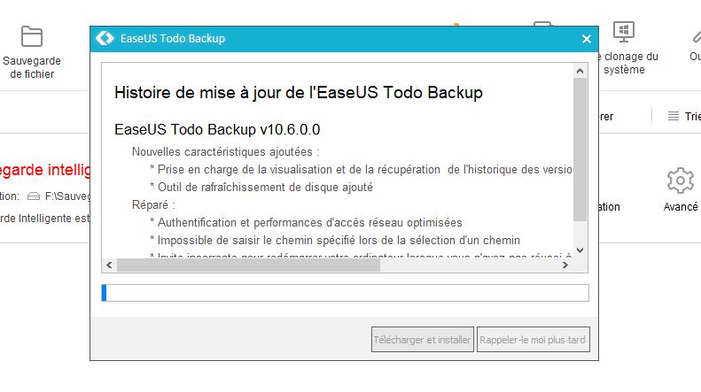

Malheureusement, ça arrive, il faut utiliser des sauvegardes avec des outils tiers (Easus Todo Backup par exemple), d'autant que Microsoft va abandonner ce type de mise à jour.
https://www.easeus.fr/logiciel-de-sauve ... -free.html
Capture-dernière version EasusTodoBackup.JPG (56.26 Kio) Vu 3998 fois

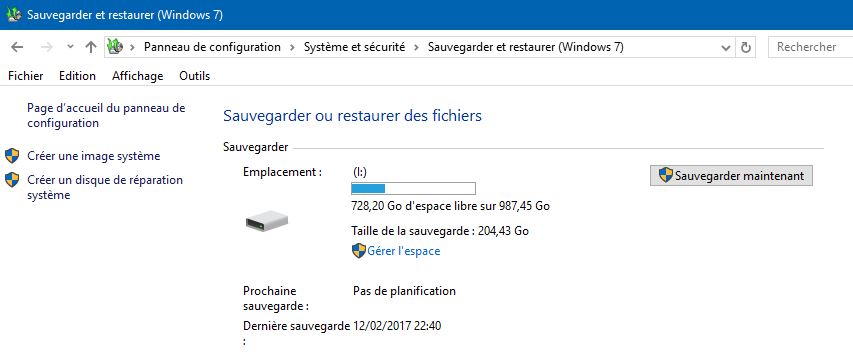

J'ai conservé quand même des sauvegardes sur Disque externe USB dans un rack pour disques durs classiques, et partitionné en 3 (type Windows 7):
Capture-sauvegarde du 12-02-2017 sur WD x3.JPG (46.09 Kio) Vu 3985 fois

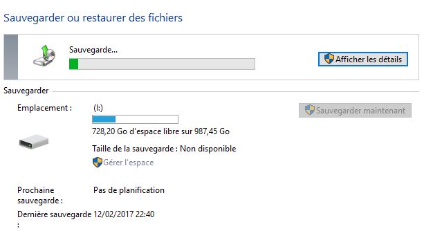

Je me suis reconnecté, et ça fonctionne (pour le moment ;) ) ça ne va pas vite, mais ça parait fiable (ce type de disque :? )
Capture-sauvegarde en cours 02102017.JPG (31.32 Kio) Vu 3985 fois

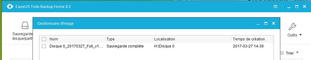

Pour autant, j'ai eu des ennuis comme toi avec ces sauvegardes, j'ai également une sauvegarde d'image système par EasusTodoBackup qui date quand même de mars dernier (on peut se demander si c'est absolument nécessaire, mais tous les réglages Windows sont conservés en cas de restauration) j'en refais une autre sur ce vieux PC issu de Windows 7.
Capture-sauvegarde image système EasusTodoBackup de mars 2017.JPG (35.1 Kio) Vu 3985 fois
