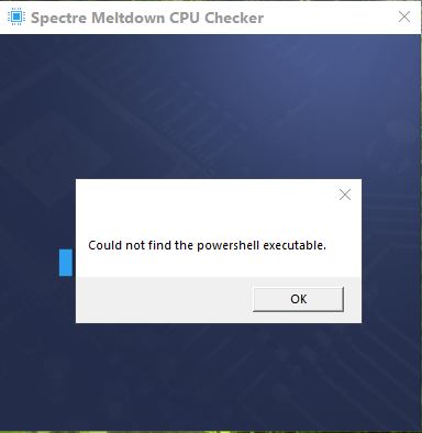

Merci chantal11 pour cet outil, j'obtiens la même image que ci-dessus sur les 2 PC portables à jour, mais sur le PC de bureau Acer il ne trouve pas l'exécutable Powershell et tourne en rond !

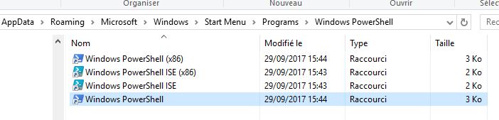

Bizarre, car il fonctionne quand on fait appel à lui, il se trouve ici, est-ce normal?
Je peux ouvrir un autre sujet si nécessaire, ou on laisse comme ça.
Je me dis si le PC est bizarre, meltdown ne trouvera pas son chemin :lol:
Capture-powershell sur ce PC.JPG (32.42 Kio) Consulté 4478 fois
et dans system32
Capture-powershell dans system32.JPG (62.15 Kio) Consulté 4472 fois
Messages : 7003
Re: Spectre Meltdown CPU Checker - Vérifier la vulnérabilité du processeur
Effectivement, curieux.
Exécuter en tant qu'administrateur ?
J'ai déjà tenté ça sans effet idem?
Le PC a vécu, mais quand même, je ne vois pas d'ou ça pourrait venir, pas d'antivirus tiers, tout est à jour, pas mal de logiciels portables surtout, mais sans rapport.
