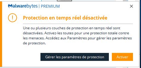

Les paramètres réseaux n'ont pas changé, mais Malwarebytes met en difficulté (ralentissement ++) 2 PC portables (version premium).
Dans le mien, ça va encore, dans le Acer portable de mon épouse, je constate un crashdump analysé avec WhoCrashed que j'ai eu du mal a installer tant le PC est ralenti, sans doutes est ce différen , le PC chauffe (kernel, mémoire sont également invoquées.
Dans les 2 je tombe sur:
Capture-protection en temps réel désactivé malware bytes.JPG (30.62 Kio) Consulté 3853 fois
C'est inhabituel, on ne peut pas imputer ça au pC, mais le disque dur tourne++ et chauffe sans trouver la protection.
cliquer dessus est inutile et bloque le PC, du moins dans le acer.
Merci de m'indiquer si vous avez les mêmes problèmes

Bonjour tous,
Pour info -> /!\ Malwarebytes Premium - Protection Web bloquée et forte utilisation de RAM /!\
https://forum.security-x.fr/logiciels-p ... -de-ram-!/
Re: Malwarebytes indique être déconnecté du réseau sur 2 PC
Publié : sam. 27 janv. 2018 19:12
Une Mise à jour est en cours de déploiement et résout le blocage et la forte utilisation de RAM.

Merci à vous deux, vraiment, vous allez dire il a des problèmes ;)
Je suis content qu'il y ait une explication, bigbernie a raison pour le crash dump, du Acer, c'est du à une trop forte utilisation:
J'ai arrêté le PC et remis le ventilo auxiliaire de dessous (arrêté depuis un certains temps pour cause de bruit ++)
Du coup retour à la normale
Merci chantal11, j'ai de mon côté désinstallé complètement Malwarebytes sur les 2, vu que ça fonctionnait et réinstallé, et là ça va.
impossible de forcer la mise à jour, rien à faire!
Constat: sur le PC de bureau ou la version premium n'est pas installée, aucun problème :?
Bonne soirée

De mon côté, j'ai percuté de suite, quand mon PC a affiché subitement un écran noir, reboot manuel forcé, redémarrage, la protection Web MBAM désactivée, puis quelques minutes après nouveau blocage du PC (par deux fois, mes 16 Go de mémoire ont été saturés !)
Désactivation du service MBAM après redémarrage et je suis allée sur le forum MBAM qui était lui aussi saturé de plaintes et alertes.

Moi aussi j'ai réagi tout de suite, merci à chantal11, voir aussi ce sujet:
https://forums.malwarebytes.com/topic/2 ... ram-usage/
Non Malwarebytes n'est pas un antivirus, mais il contribue à la sécurité du PC, les malwares facilitent l'entrée des virus.
Apparemment ils ont loupé une mise à jour corrigée maintenant.
si pour chanta11:
Ça a fait chauffer un des PC de 4 Go sans doute parce que le disque tournait à 100% comme le processeur trop sollicité, je passe la soufflette, mais quand même c'est la première fois que j'ai 2 BSOD dans ce PC :mrgreen:
