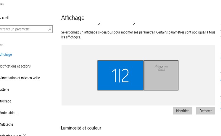

J'ai réussi a dupliquer en faisant des manip sans queue ni tête pendant une demi-heure (comme d'hab) mais maintenant quand je referme le capot du portable pour ne travailler que sur le moniteur, celui-ci redevient noir et affiche MODE NOT SUPPORTED H:99,1KHZ v:120,4HZ. Et ce n'est pas une incompatibilité de définition entre les deux écrans (ils ont la même et quand je ne ferme pas le capot et que j'ai enfin réussi la duplication (sans savoir comment!) l'écran du moniteur affiche bien le bureau.

pgwz132
Messages : 6
Enregistré le : ven. 9 févr. 2018 13:04
Re: Duplication d'écran impoossible
Message par pgwz132 »
Non, Win + P ne donne rien.
Pas le temps de faire "entrée" après Fn F7 car l'écran s'affiche à peine une seconde (et de toute façon fn F7 devrait normalement suffire : ça a toujours fonctionné comme ça).
Et le "not supported" du moniteur est une bizarrerie de plus.
Dans le visu de l'écran que j'ai joint on voit bien que l'écran 2 n'est pas vraiment détecté et ça ce n'est pas normal : j'aurais dû avoir un rectangle grand marqué "1" et un autre plus petit marqué "2".
Précision : j'ai vérifié les câbles qui sont bons.
Par ailleurs je suis en 64 bits est-ce que cela a eu un effet ?
Francis
