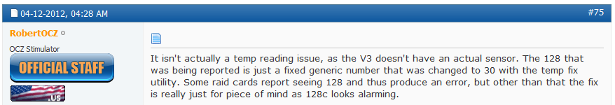

Temperature reporting fix for Vertex3 / Agility3 / Solid3
temperature critique pour ocz vertex 3
Normalement à 128 °C les composants ne résistent pas, idem si vous mettez les doigts dessus :mrgreen: ...d'autant que d'après les spécifications techniques:
Operating Temp: 0°C ~ 70°C -- Température de fonctionnement maxi 70 °C
En fait il s'agit d'une valeur générique gravée en dur on se sait trop où:
OCZ Vertex false temperature.png (22.45 Kio) Vu 2451 fois
Perso j'avais pensé à un firmware v2.06/2.09 fantaisiste :hein: à voir...

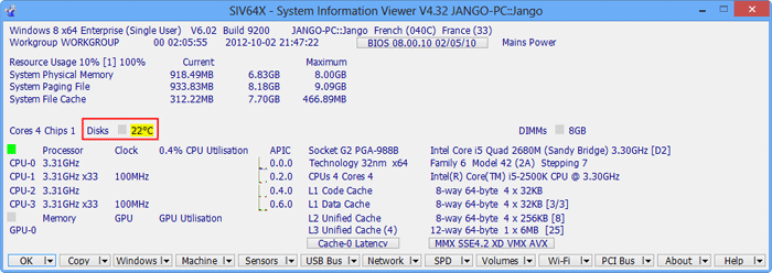

Cela ne va pas résoudre le problème mais c'est pareil chez moi sur mes pc avec des SSD.
Capture avec SIV

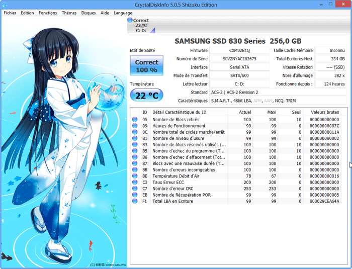

Pas de problème pour les Toolbox ou un outil comme CrystalDiskInfo étant donné l'absence de sonde thermique dans la plupart des SSD. Je dis bien la plupart car il y aurait des exceptions comme par ex. le Samsung 830... c'est Shizuku qui le dit, à moins que ce soit encore un fake:
