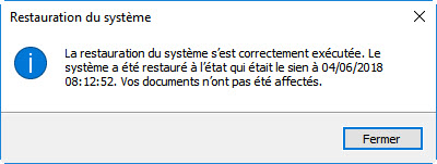

La restauration système fonctionne chez moi
04-06-2018 09-08-02.jpg (30.13 Kio) Vu 2943 fois
Maintenant, je procède toujours à une restauration système depuis l'environnement WinRE.

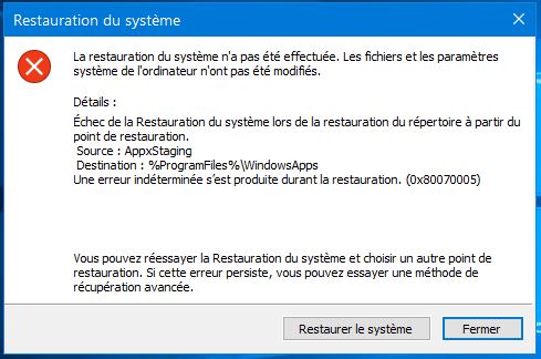

J'ai malheureusement le même problème (sans antivirus tiers) Asus quasi clean install qui date déjà.
Capture-Echec restauration système 080070005.JPG (42.61 Kio) Vu 2903 fois

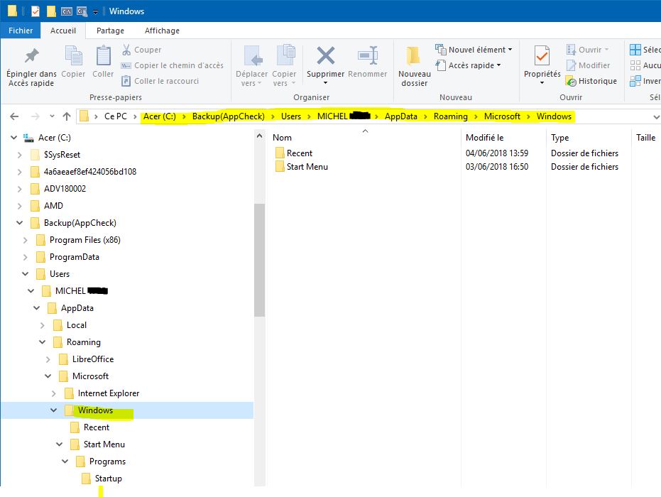

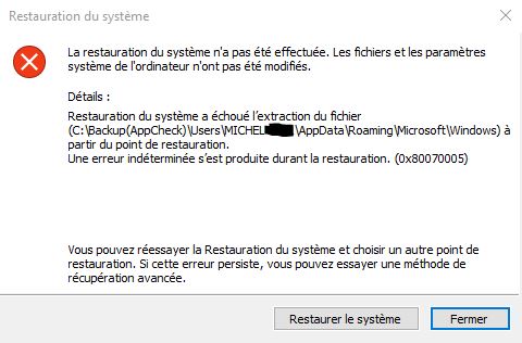

Ensuite j'ai aussi le problème, mais différent quant à son origine sur le vieux PC de bureau issu de Windows 7.
Capture-erreur restauration 080070005.JPG (37.27 Kio) Vu 2902 fois
avec une indication qui mène vers du vide dans start menu sauf l'imprimante et OneDrive :hein:
Capture-indication du motif d'échec de restauration 0x80070005.JPG (73.05 Kio) Vu 2902 fois
