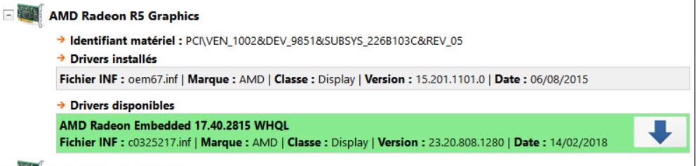

Voici :
https://www.touslesdrivers.com/index.ph ... oTcPtoGAL4
Re: Mise à jour driver carte graphique catastrophe
25-06-2018 17-20-19.jpg (168.62 Kio) Vu 2233 fois
C'est donc quel pilote que tu installes et qui pose problème ?

RE,
Excuses moi, j'aurais du te le spécifier.
Du coup, les autres, je n'essaie même plus !

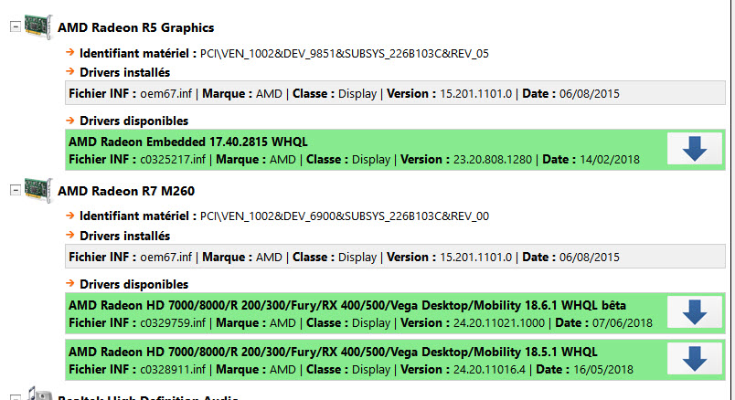

Mille excuses, j'ai oublié de joindre la capture.
Capture pilote hs.JPG (44.54 Kio) Vu 2212 fois
Et non, je n'ai pas fait de détection sur le site AMD.

C'est donc au niveau du chipset graphique intégré qui est souvent customisé par le constructeur du PC, ce n'est pas le piloteprinicpal de la carte graphique, module indépendant.
Regarde ce que donne une détection sur le site AMD.
