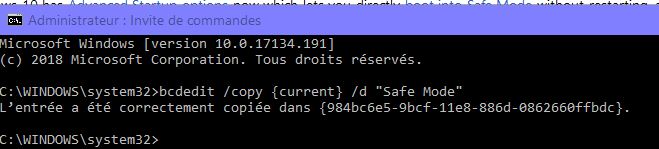

Pour ça il faut simplement copier coller ceci dans l'invite de commande en mode administrateur:
bcdedit /copy {current} /d "Safe Mode"
OK
alors on peut voir ceci qui confirme l'ajout:
Capture-entrée safe boot.JPG (26.61 Kio) Vu 2997 fois

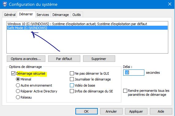

Ce qui permet de voir dans "msconfig" une nouvelle ligne (il est conseillé de passer à 10 secondes pour que le menu ne disparaisse pas trop vite). Un détail a ne pas oublier, dans msconfig ou "configuration système, cocher "démarrage sécurisé + mode minimal", autrement ça risque de ne pas fonctionner.
Capture-safe mode démarrage sécurisé.JPG (48.77 Kio) Vu 2921 fois
Finalement la ligne est visible qui confirme le raccourci visible au redémarrage

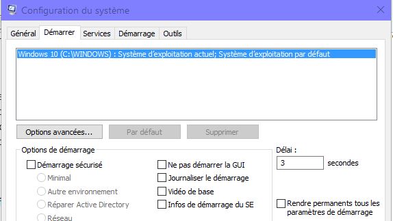

Pour supprimer cette option, il suffit de supprimer la ligne safe boot dans la configuration système et appliquer redémarrer :idea:

Re: Ajouter l'option mode sans échec au menu de l'écran de démarrage
Certes, mais pour la ligne de démarrage du mode sans échec, pas pour Windows 10 normal. ;)
Dans ta capture de msconfig, tu as sélectionné "démarrage sécurisé + mode minimal" pour Windows 10 normal.
Le démarrage n'est possible dans ce mode qu'en entrant le mot de passe principal et non le code PIN, du moins chez moi.
Il me semble que le mode sans échec demande toujours une connexion par mot de passe et non par code PIN, quelle que soit la façon dont on le lance.
PatriciaG a dit:
Eh bien il se trouve que c'est ainsi que je l'entends, c'est dans le sujet, (mais j'ai modifié la capture selon cette remarque)
Autrement c'est plutôt 3 secondes et c'est tout, c'est facile à vérifier dès suppression de la ligne safe boot, on retrouve:
Capture-configuration démarrage en supprimant safe boot.JPG (39.35 Kio) Vu 2956 fois
Pour l'image j'ai affiché 3 secondes, seules les 10 secondes restent si on ne les change pas après la suppression et redémarrage.
l'image d'accueil ci-dessus est obtenue de cette façon.
Switch to Boot tab, and look for Safe Mode option. It should be available right under the default Windows 10 mode.
leur image ne le montre pas, mais seulement le boot normal.
You have to select the Safe boot option and also select Minimal. After this select the Make all boot settings permanent option.

-------------------------------suite aux remarques de PatriciaG qui sont donc prises en compte------------------
Edit du 11/08/2018:
L'image a été modifiée suite à cette remarque justifiée:
Pour ce qui est du code PIN, la formulation est maladroite et je l'ai réécrite par souci d'exactitude
