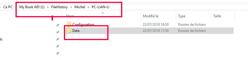

Sur les captures d'écran de mon disque , je vois un dossier énorme File History de 418 Go avec un sous dossier data en date de juillet . Je me demande à quoi il correspond et si je peux le supprimer ?

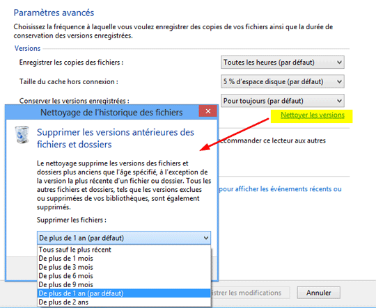

J'ajoute que dans les options tu peux choisir ce que tu veux sauvegarder, attention ça va jusqu'à "saturation de l'espace" si on n'y prend garde!
Ensuite la touche Suppr, ça fait beaucoup pour une telle taille, et c'est hasardeux, il existe une autre solution:
Dans paramètres avancés, supprimer les versions plus anciennes de XX.
Même problème que sous Windows 8 selon Jango78:
discussions-generales-f2/topic991.html#p3681
On peut y aller par le panneau de configuration dans "Historique des fichiers", paramètres avancés colonne de gauche.
Ensuite tu peux soit désactiver "Sauvegarder à l'aide de l'historique des fichiers", soit le gérer comme indiqué.

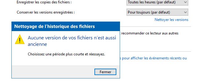

Me concernant j'ai pu supprimer effectivement des fichiers data après désactivation de la fonction sauvegarder en cliquant juste sur supprimer dans le menu contextuel. Je n'avais que quelques MO aussi.
J'avais aussi cette avertissement (lié à mon peu d'utilisation-aléatoire de cette fonction):
Capture-aucune versionde vos fichiers n'est aussi ancienne-file-history.JPG (35.66 Kio) Vu 11284 fois
Nettoyer le reste manuellement reste une option, relire le tuto de chantal11 si tu veux mieux le gérer:
