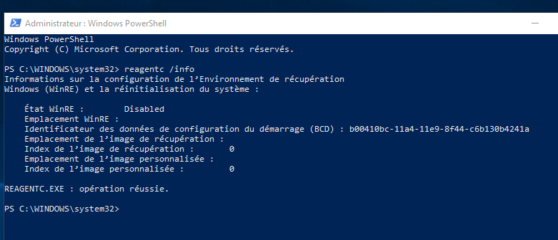

Actuellement état WinRe Disabled (désactiver)
La commande suivant pour activer la partition de récupération.
reagentc.exe /enable
Puis refaire la commande reagentc.exe /info pour voir si elle est bien activé.

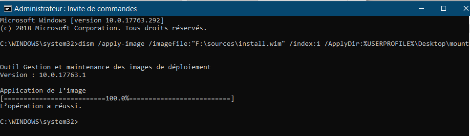

En montant l’image de Windows il pouvait extraire les 3 fichiers nécessaires.

la commande reagentc.exe /enable est inopérante car elle ne trouve pas le ficier winRE.

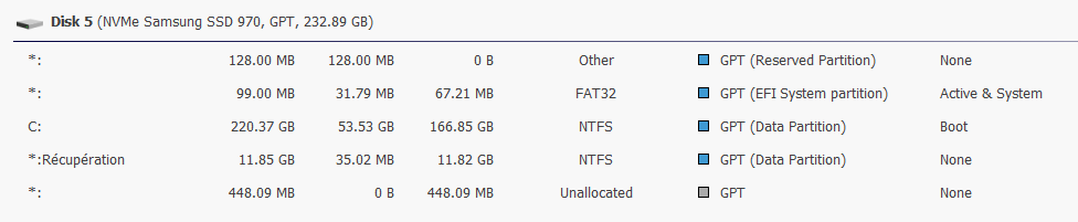

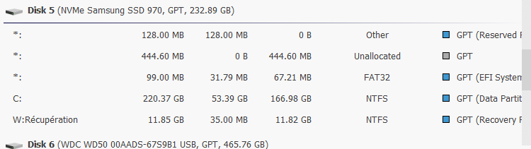

j'ai effectué les diverses commandes indiquées et je me trouve maintenant avec la situation suivante figurant dans copies 21,22. Il convient de remarquer que dans la copie 21, la partition créée et obligatoire (unallocated) pour mon SSD 970 EVO Samsung à été déplacée lors des commandes exécutées. Il conviendrait de la remettre à sa place initiale mais je ne sais comment faire. Dans la copie 23 je t'indique les fichiers que j'ai téléchargé: est-ce qu'il s'agit bien des fichiers indispensables ? et si OUI comment puis-je les installer dans la partition "Récupération"créée ?
Merci de votre aide.

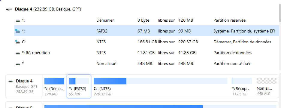

Mwonex,
avec le logiciel "easus partitiopn master" je suis parvenu à déplacer la partition nécessaire à mon SSD 970EVO à son emplacement initial. J'ai donc la situation suivante (copies). Est-ce que la partition de récupération créée est à la bonne place ? et si OUI, comment y installer mon fichier winRE. ?

Re: copier dossier téléchargé sur partition de récupération
Je crois que tu as privilégié le déplacement de la partition "unalocated" du SSD et maintenant plus de partition W censée contenir les fichiers, sauf si tu as volontairement supprimé la lettre
La partition de récupération est visible depuis Easus TDBP comme ci dessous dans ce lien:
discussions-generales-f21/topic5524-10.html#p32057
Revisite le site de malekal, (je sais ce n'est pas facile). Je ne suis pas sur que la place de cette partitions "unalocated" ait une importance quelconque; en revanche c'est la partition de démarrage qui doit être préservée, celle EFI en fat32, mais pas seulement.
Réessaie "reagentc.exe /info" si tu as transféré les fichiers avant de supprimer la lettre W, autrement il n'y a rien de fait.
Essaie de regarder avec Easus partition master ce qu'il y a dans la partition pleine qui m'intrigue (other 128 MB) en 1 du disque?
Il se peut qu'elle doive être agrandie.

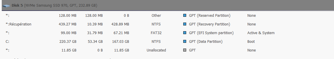

@+"dism /apply-image /imagefile:"T:\sources\install.wim" /index:1 /ApplyDir:%USERPROFILE%\Desktop\mount

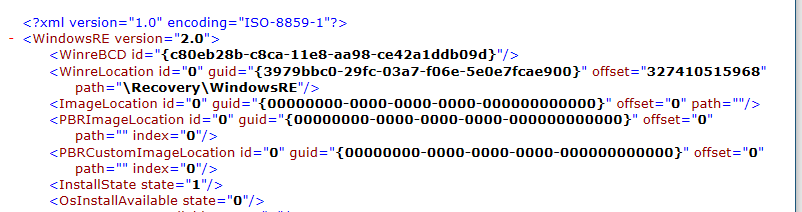

RE,

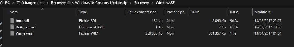

je te transmets, la copie faite à partir de Easus Partition Master, quant aux fichiers téléchargés la présentation est la suivante:
Recovery/logs/WinRE/boot.sdi/Reagent.xml/winre.wim
Par ailleurs, si je compare ma dernière situation à celle présentée lors de mon post " partitionnement de mon disque système" dans ces 2 situations seule ma partition système est affectée de la lettre C, aucune des autres ne possède de lettre. La seule différence réside dans l'emplacement de la partition "Récupération" créée. Est-ce que cela a une incidence ?
J'ai également refait la commande "reagentc /info" le resultat est toujours le même: le fichier winRE n'est pas trouvé et c'est bien normal, il est dans mes téléchargements. C'est là que se situe mlon problème: comment installar ce téléchargement dans la partition de récupération créée ?
Pardon je suis un peu perdu, tu dis:
discussions-generales-f21/topic5538.html#p32076

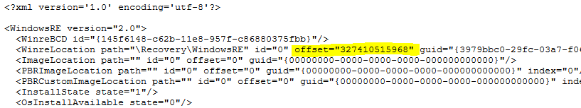

Il y avait bien la lettre W utile à la création de cette partition, mais un peu grande selon moi. Elle devait servir à l'installation des fichiers.
En principe pour le faire il fallait selon Malekal "copier l’arborescence\Recovery\WindowsRE avec les trois fichiers nécessaires", ce qui n'est possible que dans un disque affecté d'une lettre (W) maintenant ce n'est plus possible.
Je crois que tu va avoir du mal avec ce sujet, (et moi aussi, vu que je n'arrive pas à récupérer le fichier "WinRE.wmi" dans "recovery", malgré une procédure réussie, en revanche les deux autres, dont 2 reagent.XML l'un en iso, l'autre en utf...
Quand on n'a pas le PC sous les yeux, c'est difficile, sur le mien il manque donc un fichier quand j'ai testé ce technique, mais j'ai bien la partition WinRe (même 2 fois avec les mises à jour successives!)
