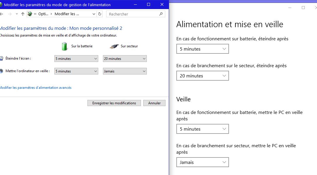

J'ai un Asus de 2015 modeste, je me demande si tes paramètres d'alimentation sont bien configurés, notamment la mise en veille.
Voici les miens:
Capture-paramètres alimentation-mise en veille.JPG (76.85 Kio) Consulté 4484 fois
Qur veut dire "se coupe brutalement" s'éteint ou se met en veille? Ca ressemble à un problème de délai, regarde aussi "modifier les paramètres d'alimentation avancés"
Sinon faire jouer la garantie de batterie si elle se vide trop vite :hein:

Oui tout est bien configuré, de toutes façons ça fonctionnait avant et je n'ai rein changé.
