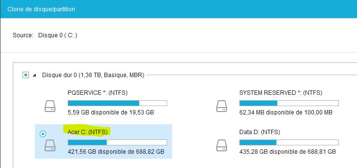

Regarde si la marque du SSD ne propose pas de logiciel dédié. Cependant il est possible de cloner la partition C seule selon cette image EasusToDoBackup:
Capture-clone de C dans EasusTodoBackup.JPG (37.51 Kio) Vu 2615 fois
comme tu peux le voir sur cette version gratuite du logiciel V 9.2, pour ma part, j'opterais pour une clean install dans ce cas

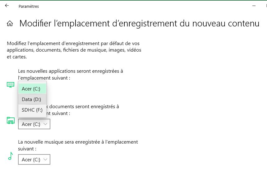

Normalement on peut très bien ne cloner que la partition C: (système Windows) sur SSD (à taille au moins égale), mais les liens symboliques (jonctions) seront perdus avec le HDD si les données étaient dessus (doc, musique etc.) et donc à recréer.
Ce serait donc une installation neuve qu'il faudrait, autrement il faudrait avant de cloner C "modifier l'emplacement de contenu de nouveau dossier" pour qu'il pointe vers le Hdd, mais ce n'est qu'une hypothèse, et encore sans changer les lettres de lecteurs (l'ancien C devra être renommé ou fusionné avec une autre partition)
https://forums.cnetfrance.fr/topic/1376 ... windows10/
Capture-modifier l'emplacement d'enregistrement de nouveau contenu.JPG (53.32 Kio) Vu 2615 fois
et aussi que les lettre de lecteur (C > D> X) soient identiques etc.
