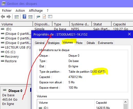

Je crois que tu a raison de creuser chez HP, regarde déjà si le Disque est GPT (indiqué au début de disque)
https://forums.lecrabeinfo.net/topic/58 ... rit%C3%A9/
Win + R coller "diskmgmt.msc"
Capture-vérifier GPT.JPG (55.42 Kio) Vu 1631 fois
si il n'y a rien ce n'est pas une partition GPT

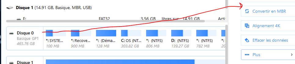

Regarde déjà ce que t'indique Aomei, mais on peut utiliser "Easus Partition Master" également pour cette conversion.
Vérifier si le bios est UEFI avant quand même.
Capture-convertir dans Easus Partition Master.JPG (42.54 Kio) Vu 1631 fois
C'est l'exemple inverse puisque je suis déjà en GPT.
J'espère que c'est la solution.
