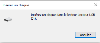

Le lecteur en question J: n'est pas connecté mais il a une lettre.

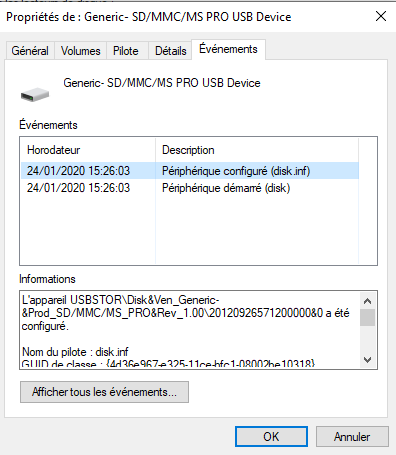

ensuite le gestionnaire de disque ne permet que de supprimer la lettre, mais on peut voir le nom:
Generic_SD/MMC/MS PRO USB Device

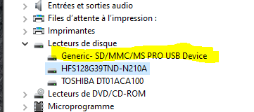

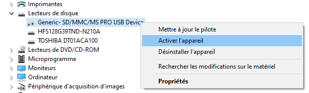

ensuite j'ai désactivé ce lecteur dans le gestionnaire (il n'existait pas originellement dans ce gestionnaire)
Capture-Lecteur générique à supprimer dans gestionnaire de périphérique.PNG (10.51 Kio) Vu 1001 fois
Ça a résolu le problème, je peux toujours réactiver ce lecteur en cas de besoin

Finalement en cas de "disque fantôme" visible dans l'explorateur il vaut mieux appliquer ce remède:
https://answers.microsoft.com/fr-fr/win ... 96e2a1f715
i.e. supprimer le lettre dans le gestionnaire de disque (clic droit sur ce PC gérer..) ou windows + R coller "diskmgmt.msc"
Là il est facile de supprimer la lettre et préférable pour ne pas désactiver le périphérique comme indiqué plus haut à tort.
