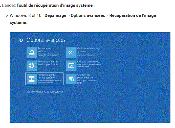

Je faisais jusqu'à présent des restaurations de l'image Système de mon disque C en bootant sur un CD . C'est peut-être un peu long et une "méthode ancienne" ?
On peut aussi booter sur une clé USB . Je ne l'ai jamais fait encore et que doit-on mettre sur cette clé ?
Maintenant il y a de plus en plus de PC portable Portable sans lecteur de CD . On peut bien sûr ajouter un lecteur de CD branché sur un port USB , mais je sais pas si c'est pareil .
Je voudrais savoir :
1 Peut-on accéder rapidement , en cas de problème windows aux options avancées pour accéder à la restauration de l'image disque sans CD et sans Clé USB ? ,
Merci d'avance pour vos réponses

J'utilise la méthode suivante (il y en a certainement d'autres)
A chaque nouvelle installation d'une KB, j'effectue sur un disque dédié une sauvegarde de l'image système dans panneau de configuration - sauvegarder et restaurer (windows 7). On peut demander ce que le W7 vient faire ici
Ensuite pour la restauration je me sert de:
cette méthode marche bien, elle m'a servie plusieurs fois.

Comment accéder alors à dépannage quand windows ne veut pas se lancer au démarrage et tourne en boucle avec des messages du genre "tentative de réparation " , "diagnostic " ...avec écran bleu ( avec message d'erreurQ R Code code et qui ne réparent rien ?

Jamais essayé 'enfin une fois à l'époque ou j'avais vista, je suis reparti du disque de disque de réparation système (opération très longue) , toutefois des liens qui pourrait t’intéresser:
https://lecrabeinfo.net/acceder-aux-opt ... on-systeme
https://www.malekal.com/windows10-optio ... n-systeme/
Bon courage

J'obtiens bien la console que tu montres dans tes captures d'écran après les différentes tentatives de réparations .
Ma question préliminaire était donc de savoir si on pouvait accéder plus rapidemnt à cette console WinRE par des manipulations quelconques sur le clavier ?
