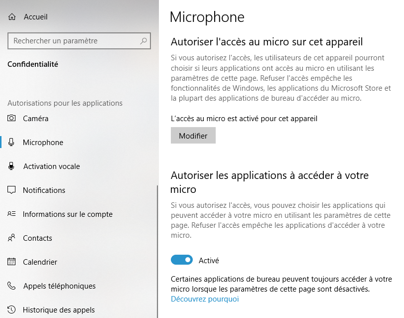

On peut désactiver le Microphone dans paramètres, mais
voir aussi dans paramètres: modifier et désactiver...

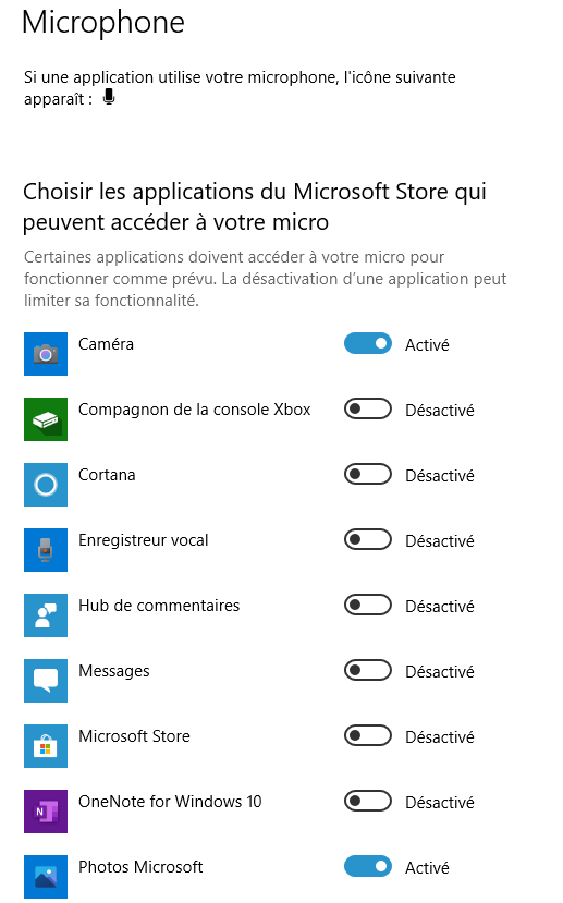

- Autoriser les applications à accéder à votre micro > Activé
- Choisir les applications du Microsolt store qui peuvent accéder à votre mircro >seul Skype est activé
- Autoriser les applications du bureau à accéder à votre micro > Désactivé
Or Skype étant fermé
- le micro apparait dans la zone de notification et survolé par la souris affiche " 1 application utilise votre micro
- ce que confirme l'écho des frappes au clavier.

En interdisant l'« Accès au micro sur cer appareil », l'icône du micro et l'écho disparaissent.
A ce niveau, Skype (ou l'Enregisteur vocal) ne fonctionne plus !

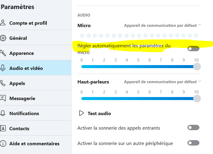

Exécuté sans amélioration.Faire un test audio gratuit pour écouter le retour (configuration) et/ou diminuer le volume des HP dans Skype![]()
"Régler automatiquement les paramètres du micro " Ce choix activé, je constate (dans le gestionnaire Audio) que, pendant son fonctionnement, Skype choisit le niveau 10/10, puis
Skype passant en stand by, que le volume Enregistrement micro revient à celui réglé manuellement dans le gestionnaire Audio.

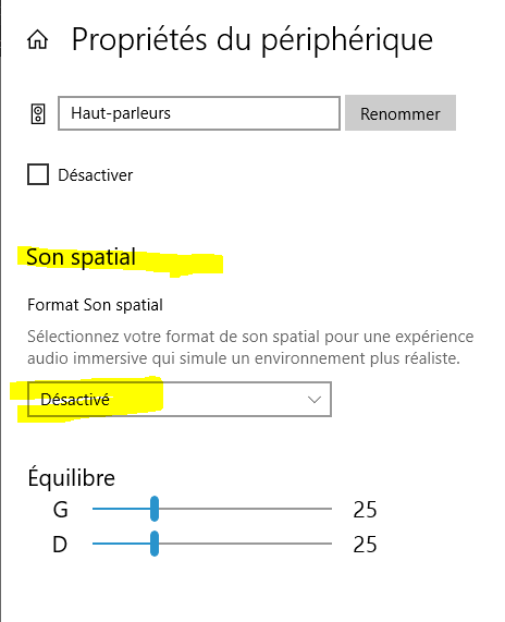

Pour ma part aller plus loin dans les réglages audio dans paramètres (y compris "dépanner")
voir ici déjà si tu as plusieurs périphériques de sortie
ensuite vérifier que la spatialisation n'est pas activée dans propriétés du périphérique

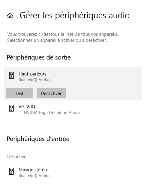

Enfin voir dans gérer les périphériques à tester ceux ci un a un chez moi, (j'ai deux périphériques de sortie) j'obtiens des volumes différents selon les test.
et aussi le mixage à désactiver
