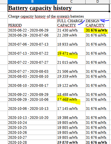

Mon résultat depuis mise à jour montre une diminution de capacité nette, bien qu'elle reste encore de 96%
Capture-diminution progressive de capacité de batterie Asus X553M.PNG (24.49 Kio) Vu 7835 fois
J’ai copié l'image obtenue après collage sur tableur, on y voit clairement que la charge maximum n'atteint pas la capacité de départ.
A vous de voir si la batterie mérite d'être changée, c'est bien embêtant quand il faut ouvrir le tout, car ma batterie est tout en dessous .
Il n'y a pas d'urgence, mais attention si vous n'avez pas de sauvegarde, la panne peut survenir vite ;)

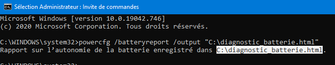

J'ai trouvé ton post très intéressant mais je n'ai pas pu générer le lien dans le navigateur.
Je suis sur Windows 10 également.
Re: Vérifier la capacité de la batterie du portable
Il suffit de copier le lien depuis CMD mode admin et le coller dans la barre de l'explorateur puis ok, et le Html s'affiche.
copie de CMD:
Capture-sélectioner pour copier coller.PNG (9.44 Kio) Vu 7704 fois
On peut aussi copier la dernière ligne
