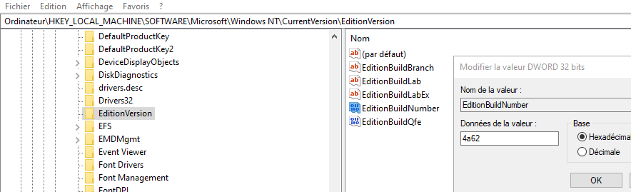

Résolution d'une mise à niveau sans perte de données Windows 1 20h2
Dois je rétrograder vers la version précédente? ou bidouiller dans l'état actuel du registre qui ne s'affiche plus correctement avec Dword?
HKEY_LOCAL_MACHINE\SOFTWARE\Microsoft\Windows NT\CurrentVersion\EditionVersion
Capture-Dword actuel par exemple-edition version.PNG (25.5 Kio) Vu 1915 fois

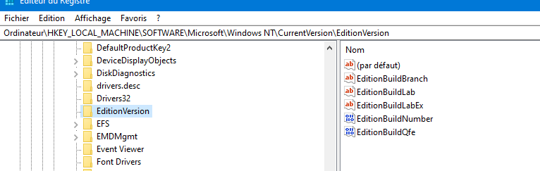

d'autant que cette fois je ne vois plus les valeur Dword, sauf si je clique droit sur modifier, une erreur de ma part?
Non apparemment ça fonctionne sur la tour Nitro, le disque doit bugger, heureusement j'ai une copie Clonezilla sur SSD pour cet Asus
Capture-valeurs Dword absentes.PNG (18.04 Kio) Vu 1915 fois

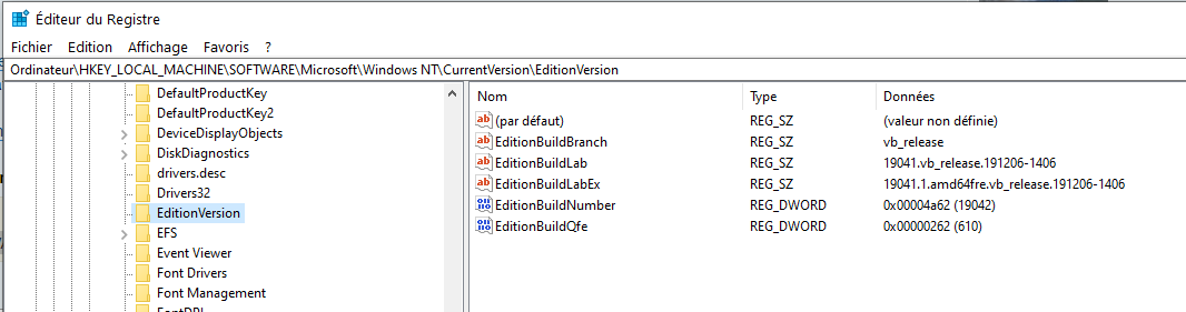

Ceci testé sur Asus portable, sur Nitro c'est correct:
Capture-Edition version Nitro.PNG (27.65 Kio) Vu 1911 fois

Mwonex a écrit :je ne vois plus les valeur Dword, sauf si je clique droit sur modifier, une erreur de ma part?
Tu n'as pas poussé un peux trop loin les valeurs ?
Que tu vois via également via Winver en mode décimal ?
Ce problème ne concerne finalement qu'un tuto de réparation !
Moi, je répare le plus souvent via les commandes chkdsk, diskpart, bootrec, reagentc de la console, et celle là fonctionne.
