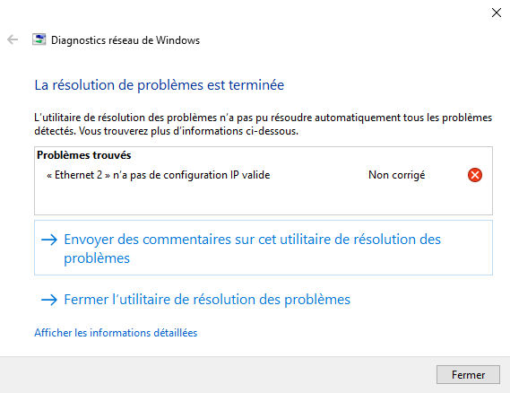

J'ai eu récemment plusieurs fois ce message d'erreur en cherchant dans résolution de problèmes suite à une déconnexion Ethernet (mappemonde seule sans carré)
heureusement le PC possède le WIFI, mais bien moins rapide que les CPL Devolo.
Image de la chose:
J'ai utilisé diverses méthodes décrites comme soit sur orange soit ailleurs (pilotes OK):
https://www.echosdunet.net/problemes-te ... figuration

Car l'utilitaire de résolution de problèmes (réseau) indique:
"« Ethernet » n’a pas de configuration IP valide.
La passerelle par défaut n’est pas disponible.
La passerelle par défaut est un périphérique qui connecte un réseau ou ordinateur local à Internet.
Il s’agit généralement d’un modem haut débit ou d’un routeur.
Comme la box fonctionne bien (autres périphériques X3/4 ok), je pense aux CPL peut-être à changer pour plus de performance? Ce sont déjà d'anciens CPL Devolo 200 AVplus soit 200 Mbs théoriques (avec filtre)
