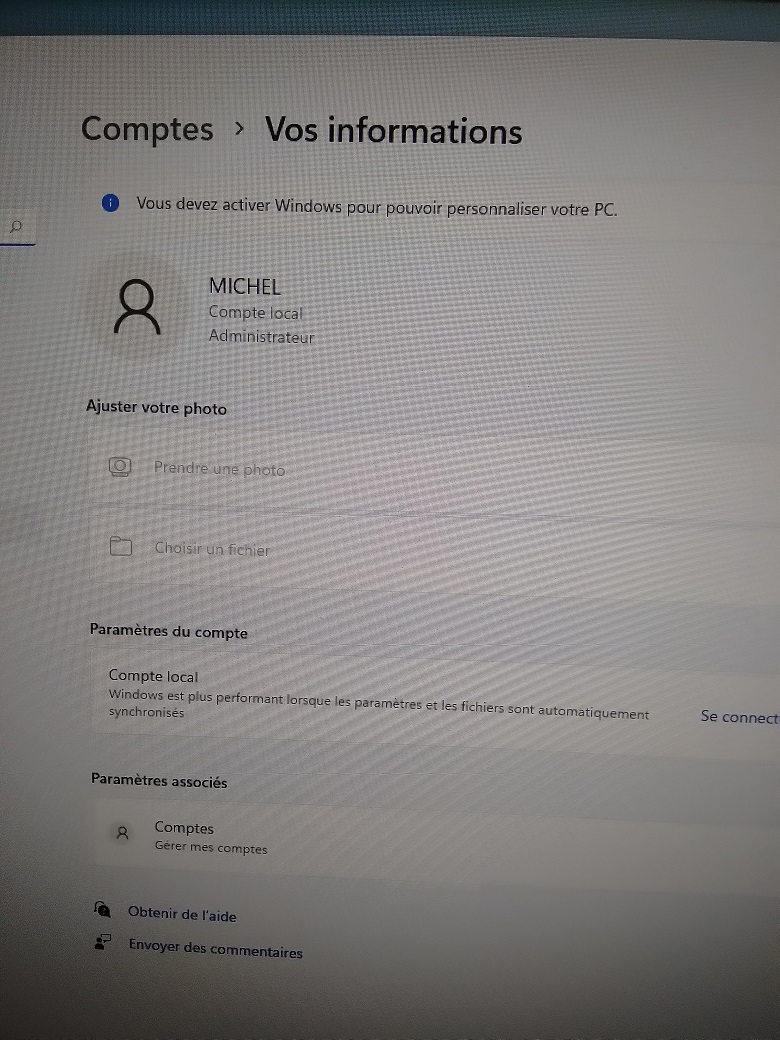

compte: on voit que Windows n'est pas activé (et non le compte)
Mon compte local pas activé.jpg (267.2 Kio) Consulté 4184 fois

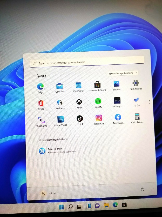

écran Windows 11 natif.jpg (128.03 Kio) Consulté 4177 fois

Le problème est qu'on ne peut pas personnaliser sans activation :hein:

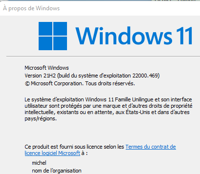

Pour la version, je ne sais pas, j'ai pris unilingue français, je n'ai pas pris famille simple pensant que je n'ai pas besoin des autres langues, pas bien sur si c'est correct.
En tous cas j'ai vérifié, la version est la bonne, mise à jour lente qui m'a trompé:
Capture-version Windows 11 sur clé USB.png (18.86 Kio) Consulté 4121 fois

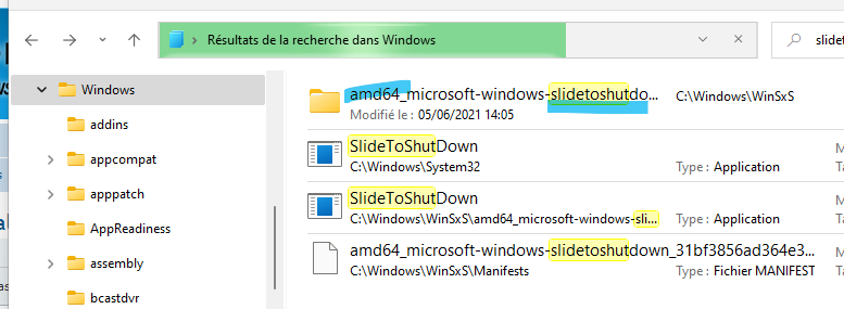

Il y a des raccourcis qui ne fonctionnent pas comme "SlideToShutDown" (dans system win 32) et plante avec écran bleu (une coïncidence?)
Capture d’écran 2022-02-07 slidetoshutdown.png (38.88 Kio) Consulté 4120 fois
