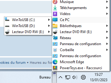

Il existe ce logiciel que certains connaissent sans doute: Explorer Patcher (sur Git HUB).
Il permet d'un clic droit sur la barre de tâche, une fois installé, (léger) de retrouver les éléments de raccourci.
J'apprécie par exemple celui de bureau (Chevron) testé sous la version la plus récente de Windows 11 Version 22H2: (build du système d'exploitation 22621.1105)
Clic droit sur barre de tâches et les chevrons apparaissent comme sur Windows 10
Capture d’écran- Raccourcis de bureau partiel 2023-01-13 152818.png (31.96 Kio) Consulté 20438 fois
Capture d'écran_20230113_153101.png (80.42 Kio) Consulté 20438 fois
Et vous voilà avec des raccourci de barre de tâche comme Windows 10. Bien sur on désinstallera sans problème (je prends toujours revo uninstaller)
Ca se met à jour en installant par dessus dès qu'une indication est proposée, bien sur il peut y avoir des bugs, mais je n'ai rien vu de spécial.
Le panneau de configuration la corbeille et Powertoys (si installé) sont accessibles.
