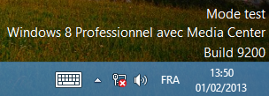

A tout hasard tester une modification de paramètre dans la console Stratégie de groupe (gpedit.msc):
:fleche: Configuration utilisateur -> Modèles d'administration -> Système -> Installation de pilotes
:fleche: Signature du code des pilotes de périphériques
Sinon il existe trois autres possibilités au choix.
• par ligne de commande Administrateur:
   bcdedit -set nointegritychecks on (incompatible avec Secure Boot - validité Win8 non confirmée)
   bcdedit -set loadoptions DISABLE_INTEGRITY_CHECKS
   bcdedit -set TESTSIGNING ON
  :fleche: effet collatéral: un superbe watermark au bas de l'écran :o
    W8 mode test.png (64.65 Kio) Consulté 17054 fois
