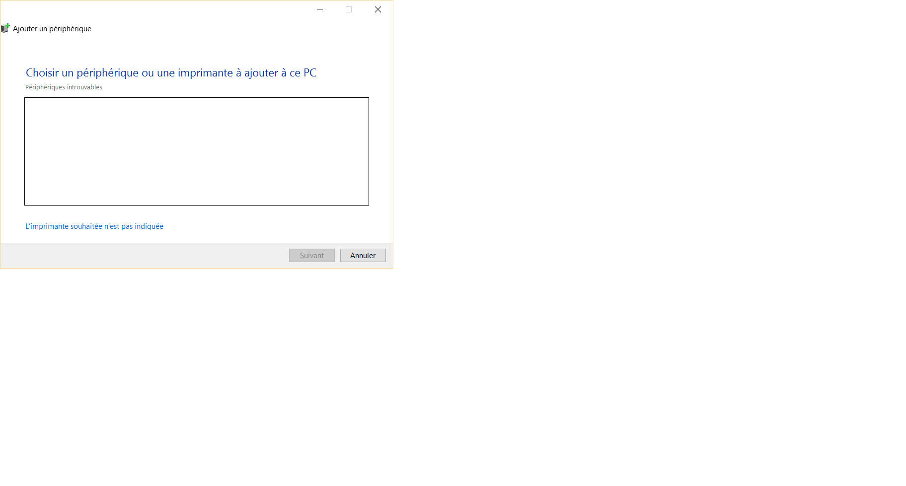

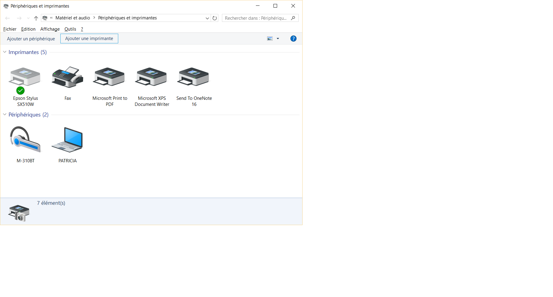

Lors du passage à la version 1511, mon imprimante a cessé d'être reconnue. C'est une Epson, et depuis Windows 10, je n'ai pas réussi à la connecter en wifi, mais en USB elle fonctionne et le scanner aussi.
J'ai pu la réinstaller simplement par "Périphériques er imprimantes" du panneau de configuration puis ajouter une imprimante.

Mais je suppose que tu as essayé cette procédure.
