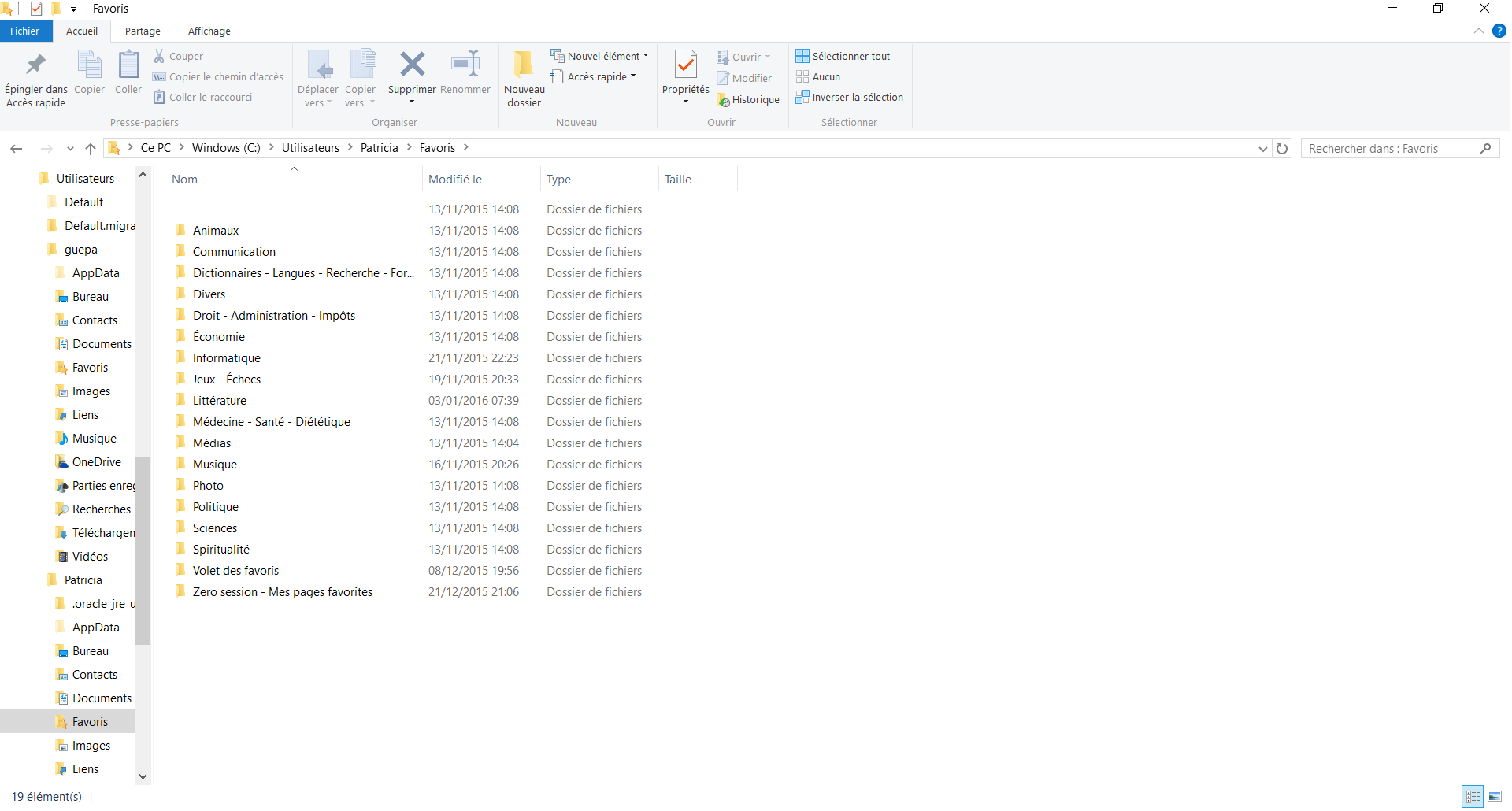

Concernant les favoris, je répète trois points relatifs à la situation sur mon pc.
1 - Chez moi, l'import des favoris depuis IE vers Edge ne marche pas.
2 - Mon dossier favoris Edge est vide.
3 - Mes favoris IE sont dans C:\Users\Mon Nom\Favorites mais pas dans C:\Users\Mon Nom\Favorites\Links, qui n'existe pas.
Sans titre.png (107.73 Kio) Vu 3429 fois
Bien sûr, j'attends patiemment vos précisions pour savoir quelle procédure mettre en œuvre pour réparer les bugs des favoris de Edge.

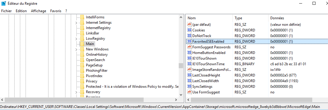

Re: Favoris
Effectivement, comme indiqué précédemment, depuis la mise à jour majeure, les favoris de Edge sont maintenant stockés dans une base de données .edb localisée sous :
C:\Users\Nom_User\AppData\Local\Packages\Microsoft.MicrosoftEdge_8wekyb3d8bbwe\AC\MicrosoftEdge\User\Default\DataStore\Data\nouser1\120712-0049\DBStore
C'est la base spartan.edb qui n'est bien sûr pas exploitable en l'état.
Pas eu le temps de tester sur une VM, mais il y a une manip pour que les favoris soient stockés dans l'ancien dossier
C:\Users\Nom_Utilisateur\AppData\Local\Packages\Microsoft.MicrosoftEdge_8wekyb3d8bbwe\AC\MicrosoftEdge\User\Default\Favorites
Dans la clé HKEY_CURRENT_USER\SOFTWARE\Classes\Local Settings\Software\Microsoft\Windows\CurrentVersion\AppContainer\Storage\microsoft.microsoftedge_8wekyb3d8bbwe\MicrosoftEdge\Main
- si la donnée de la valeur FavoritesESEEnabled est à 1 -> les favoris sont stockés dans la base de données spartan.edb
- si la donnée de la valeur FavoritesESEEnabled est à 0 -> les favoris sont stockés dans le dossier AC\MicrosoftEdge\User\Default\Favorites
Attention .... aucune garantie sur la pérennité de la modification .... une prochaine mise à jour Windows 10 peut très bien remettre cette valeur par défaut, c'est-à-dire comme l'a déterminé Microsoft.

Re: Favoris
"Chantal11 a dit:
- si la donnée de la valeur FavoritesESEEnabled est à 0 -> les favoris sont stockés dans le dossier AC\MicrosoftEdge\User\Default\Favorites.
Je viens de le tester et comme j'ai un raccourci "favorites", il est facile de voir que ça ne fonctionne pas:
j'ai bien sur remis un nouveau favoris pour tester, donc je réimporte la clé que j'avais exportée.
Capture-test favoris Edge.PNG (41.77 Kio) Vu 3404 fois
