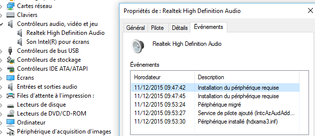

Ok pour le gestionnaire de périphérique, regarde comme sur mon image Realtek propriétés, Windows 10 pdate l'a mise à jour :
Capture-contrôleur audio événements.PNG (28.11 Kio) Vu 3530 fois
Qu'est-ce que tu as?
