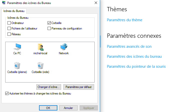

Prendre note également des possibilité de disparition apparition de cette icône sur le bureau par la méthode suivante qui diffère bien sur de celle exposée en préambule par ResGroup1:
(je suis sous Windows 10, mais c'est identique)
masquer ou supprimer cette icône du bureau en procédant comme suit:
1.Faites un clic droit sur le Bureau et choisissez Personnaliser.
2.Dans paramètres personnaliser, cliquez sur thèmes et à droite sur paramètres des icônes du bureau.
3.Cochez ou décochez la case Réseau puis validez par OK.
C'est immédiat, on voit ou non l'icône apparaître sur le bureau ou l'inverse.
Capture-paramètres des icônes de bureau.PNG (26.8 Kio) Consulté 39723 fois
Re: Groupe residentiel disparu du volet explorateur windows 8.1
Tu as raison Mwonex d'attirer l'attention de ResGroup1 sur la nécessité de sauvegarder la clé que l'on veut supprimer (ou tout le registre, car c'est plus simple à restaurer).
Mais ce topic est arrivé après la suppression d'au moins une clé, donc je ne peux que donner des indications pour tenter de réparer.
Merci pour la méthode d'affichage du groupe résidentiel sur le Bureau que tu présentes.
Elle est moins dangereuse que celle employée par Resgroup1, car elle dispense l'utilisateur de toucher au registre.
Mais je ne suis pas certaine qu'elle fonctionne encore après la suppression de la clé de registre qui gère cet affichage.
