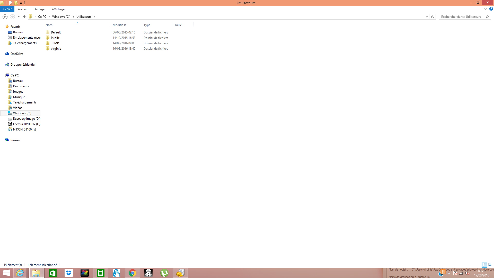

Il y a quelque chose qui ne va pas sur le résultat de la commande net user.
La commande net user a été lancée depuis C:\UsbFix
Tu peux expliquer s'il te plaît ?

chantal11 a écrit :Bonjour,
Bien vu Chantal. :super:
Cela m'avait intriguée puis j'ai oublié d'approfondir car d'autres choses m'ont occupéee dans cette assistance.
Celle-ci s'avère complexe, tu me l'accorderas, étant données les informations données par nini1708. ;)

j ai fait des modifs comme cites sur le post du debut entre bureau 1 et bureau 2
car j ai eu peur quand j ai vu le bureau 2 alors j ai voulu récupère mes fichiers en faisant c:virginie:desktop:bureau
j ai retrouver mes fichiers alors je l ai couper et remis la ou j en avais besoin
j ai couper mes fichiers pour les mettre sur le nouveau bureau ( bureau 2)
le probleme est que maintenant je n ai acces qu au bureau 1 et par conséquent il ne me retrouve plus mes 4/5 fichiers très important
j espere etre claire
je te remercie de ta patience de ton temps et ton aide
nini1708

je ne sais pas du tout pk cela ce lance a partir de usb fix
la c est une bonne question dois je virer ce logiciel
je voudrais acceder a 5 fichiers perdu
logiciel
logiciel photo
youandmestudio
mes document et mes images
cela fait 5 fichiers
il ont ete coupes et copier ce sur fameux bureau qui s est créer entre le 1 mars et vendredi et d ailleurs auquel je n ai pas acces
je l avais bien preciser dans mon post
c est pour cela que j ai trouve ce petit icône et demande quand même si il n Ya pas des sessions caches (ou bureau caches) auxquels j aimerai accéder afin de récupère ces fichiers
car je pense que vu que je les ai couper du bureau principal vers un bureau ou session périphérique il ne sont plus accessible
a moins de connecter sur ce bureau 2
c est comme si la terre etait le bureau 1 et la lune le bureau 2
je me connecte au bureau 2 la lune
couper mes fichiers de la terre vers la lune
et un jour la lune disparaît avec mes fichiers
merci

Messages : 7002
Re: urgent svp bureau
Tu as utilisé cet outil USBFix ?
Si oui, pour quelles raisons ?
Que contient ce dossier TEMP dans le répertoire Utilisateurs ?

usb fix c est un copain qui l a installer afin de détecter des virus
pour temps in ne contient que 2 fichier que j ai mis récemment
vlc
c est tout
Messages : 7002
Oui mais pour en dire plus, c'est quoi ces 2 fichiers ?
Font-ils partie de ces fameux fichiers et dossiers que tu cherches ?
Ce dossier TEMP dans Utilisateurs est un profil temporaire qui s'est ouvert à la place de ta session habituelle Virginie.
Tu as du recevoir un avertissement, une notification à ce sujet.
Ta session Virginie a été endommagée.
USBFix a été passé avant ou après cette perte de Bureau ?
USBFix est un outil qu'il ne faut pas utiliser à la légère, il faut d'abord examiner le rapport avant d'appliquer le nettoyage et il ne doit être utiliser que pour des infections spécifiques.

ces fichiers sont vlc c est lecteur de film
et l autre c est un fichier ou j ai mis un doc perso dedans
rien avoir avec ce que je recherche
usb fix a ete installer samedi matin pour rechercher les virus eventuelle
Messages : 7002
USBFix n'est pas un outil de diagnostic, il est spécifique aux infections par supports amovibles.
Et l'outil a trouvé des éléments ?
Tu as toujours le rapport ?
Poste ce rapport, s'il te plaît.
