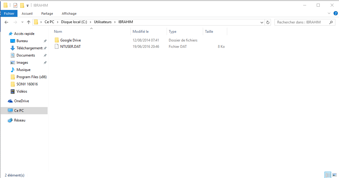

IMAGE 1 en piece jointe
- Ce fichier correspond à mon ancien compte administrateur; lorsque je veux le supprimer il me dit que je dois avoir une autorisation administrateur pour le supprimer
- Le NTUSER.DAT est apparu dans ce dossier juste après avoir téléchargé l'iso de win10 il y a quelques heures

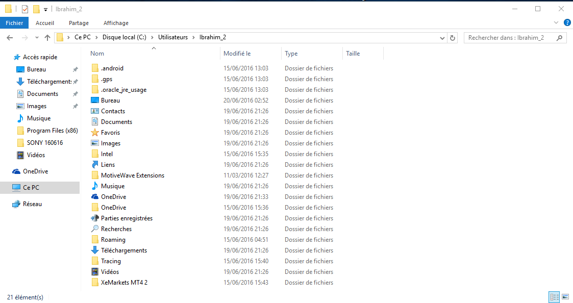

IMAGE 2 en pièce jointe
- Ce fichier correspond à mon nouveau compte, et il m'a paru bizarre qu'il ne contient pas l'app data, le roaming etc etc

As-tu essayé de supprimer NTUSER.DAT manuellement et avec FileAssassin ?
As-tu essayé de lancer le nettoyage de fichiers de l'explorateur de fichiers en cochant toutes les cases pour voir s'il parvient à supprimer NTUSER.DAT et Google Drive ?
Edit à 9h
Si aucune de ces méthodes ne marche, applique-les de nouveau dans le mode sans échec pour tenter de supprimer NTUSER.DAT et Google Drive.
Si cela ne fonctionne pas, tu trouveras dans la page suivante différentes procédures et une liste de logiciels pour essayer de supprimer ces éléments récalcitrants : http://www.commentcamarche.net/faq/2677 ... un-dossier
Quant à ta deuxième image, as-tu coché la case "Afficher les fichiers, dossiers et lecteurs cachés" ?
Sinon, fais-le selon la manière indiquée ici : http://forums.cnetfrance.fr/topic/12739 ... -dossiers/
Est-ce que tu vois maintenant les dossiers AppData, Roaming, etc. ?

J'ai pu supprimer NTUSER.DAT manuellement mais par contre impossible de supprimer le IBRAHIM avec toutes les méthodes
Il me demande l'autorisation de l'administrateur
J'ai oublié peut être une chose très importante. J'ai ca comme message: une erreur inattendue vous empêche de supprimer le dossier. si le problème persiste, utilisez le code d'erreur pour rechercher de l'aide sur cet erreur. erreur 0x80070091

As-tu vraiment essayé les logiciels cités dans la page de CCM dont je t'ai donné le lien, par exemple Unlocker et Eraser ?
As-tu essayé en mode sans échec ?
As-tu essayé cette méthode ?
Selon moi, un de ces logiciels devrait venir à bout de ton dossier Google Drive.
Sinon, essaye en passant par l'invite de commandes.
Dans ta session administrateur, ouvre l'invite de commandes en tant qu'administrateur et tape del C:\Users\IBRAHIM\Google Drive puis Enter
A la demande de confirmation, tu réponds O(oui) puis Enter.
Il reste encore une technique à essayer.
Il s'agit de modifier les autorisations du dossier Google Drive pour t'en attribuer le contrôle total, selon la procédure exposée dans le tutoriel de Chantal à cette adresse : http://www.chantal11.com/2010/09/attrib ... s-7-vista/
Ensuite, tu devrais pouvoir supprimer ce dossier.
Quelle taille fait ton dossier Google Drive ?
Si rien de tout ce que je t'ai indiqué ne marche, je jette l'éponge, car j'ai toujours réussi à supprimer les fichiers/dossiers indésirables avec un de ces moyens et je n'en connais pas d'autres.
Encore une fois, je te demande de répondre de manière détaillée, sur tous les points.
De plus, quand quelque chose ne fonctionne pas, indique le code erreur, le message d'erreur, ou tout autre élément permettant d'appréhender ta situation.
