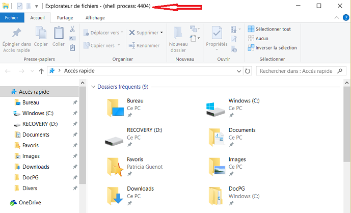

Il existe un paramètre caché du registre dans Windows 10, qui, lorsqu'il est activé, affiche l'ID du processus explorer.exe (PID) dans la barre de titre de l'Explorateur de fichiers, et indique si une fenêtre de dossier s'exécute dans le processus initial ou dans un processus distinct.
Process ID-1.png (105.69 Kio) Vu 1464 fois
