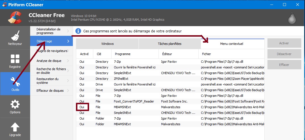

Ensuite une fois résolu ton problème de logiciel, voir la méthode simple avec Ccleaner qui active ou désactive sans toucher au registre, exemple clic sur Mbam pour désactiver ou non le menu le concernant:
Capture-outils-démarrage-menu contextuel-Ccleaner.jpg (164.37 Kio) Consulté 3730 fois
Comme indiqué, aller dans outil > démarrage > onglet menu contextuel à droite et là par clic droit sur la ligne de l'item, activer ou désactiver menu contextuel.
