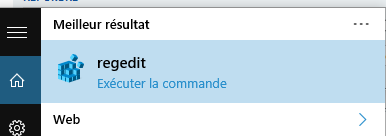

1- la première fois, je suis passé par win + x exécuter > regedit qui n'a pas demandé de mot de passe administrateur (bizarre) la clé a bien été supprimée après export réussi par précaution; comme je l'ai dit il n'y a pas eu de résultat alors que la clé ait bien supprimée.
2- dans un second temps j'ai tenté renommer la clé comme c'est proposé comme alternative et ça a été refusé.. alors j'ai changé d'approche.
3- le registre n'est pas un exécutable de même nature que d'autres programme, et s'il est simple d'ouvrir une console (cmd) en mode administrateur, pour le registre, j'ai du passer par l'explorateur (bizarrement) ou il existe la possibilité de choisir le mode "en tant que administrateur" par clic droit.
C'est à ce moment que l'application de cette procédure a réussi.
Capture-regedit dans explorateur.PNG (4.82 Kio) Consulté 4330 fois
Si on peut m'expliquer comment se définir autrement "en tant qu'administrateur" pour le registre sous utilisateur, je suis preneur, (évidemment sans passer par les autorisations de sécurité ce qui reviendrait à changer d'utilisateur/admin)?
