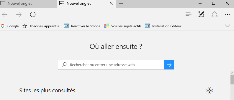

Fenêtre de Edge avant:
Capture-Edge avant applcation du reg.PNG (15.29 Kio) Vu 1420 fois

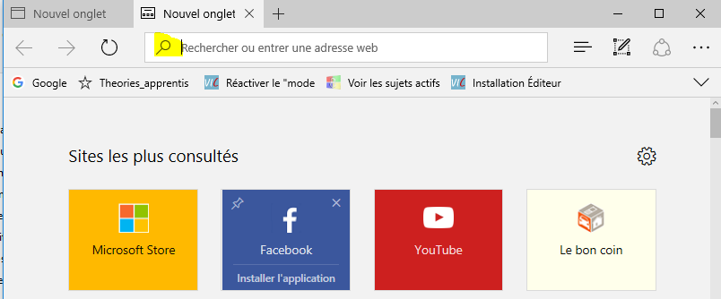

Edge après:
Capture-barre d'adresse dans Edge après fusion du reg.PNG (26.29 Kio) Vu 1420 fois
Rien d'autre à faire que de fusionner le fichier .reg et valider ensuite les demandes.
