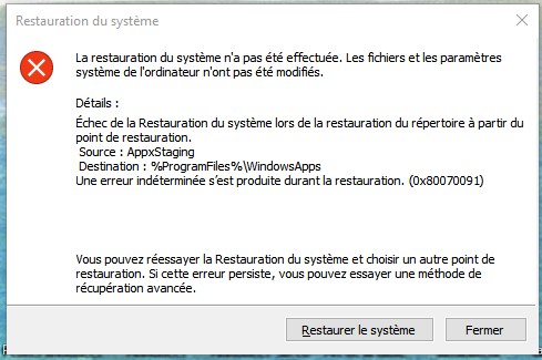

Suite a une "restauration systeme" au redémarrage j'ai une fenêtre qui s'ouvre m'indiquant l'échec de la restauration... Apres quelques recherches je trouve un tuto sur le site de Chantal11 pour y remédier...

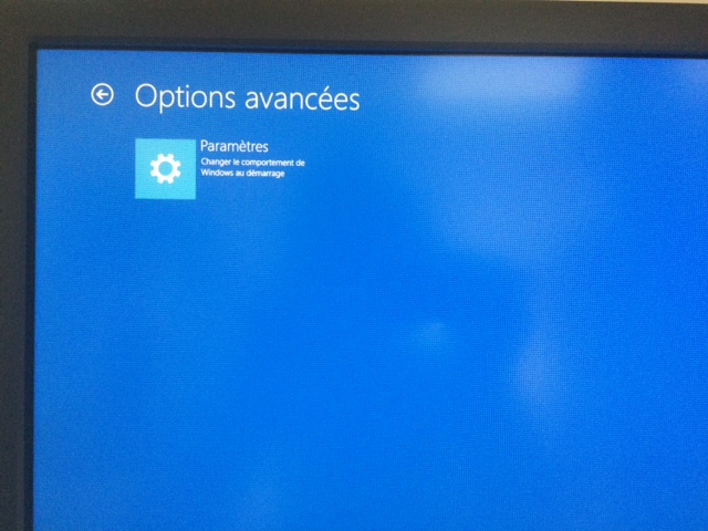

Quand j'accede a l'interface de windows RE je tombe bien sur la fenêtre: "choisir une option", je valide le choix: "dépannage" mais là au lieu d'arriver sur la fenêtre "resolution des problèmes" avec 2 choix dont "options avancées",
je passe directement à la fenêtre "options avancées" et a ma grande stupeur(!) au lieu d'avoir six choix possibles (restauration, récupération, invite de commande ...) je n'ai qu'une option possible : "parametres"
donc impossible d'aller sur le choix "invite de commande" et de poursuivre le tutoriel...

Comme on peut le voir sur la photo sur la photo ci-dessous dans la fenêtre "options avancées" il n'y a que le choix "paramètres" qui s'affiche alors qu'il devrait y avoir 6 choix :
Restauration system / Récupération / Outil de démarrage /parametres / retrograder /et enfin "invite de commandes" or comme on le voit on ne trouve que le choix "paramètres". Donc impossible de sélectionner "invites de commande"
L'impression étant qu'un virus a occulté tous les choix qui permettraient de l'éradiquer...

C'est un souci avec l'environnement WinRE préinstallé sur ton PC qui semble incomplet.
Crée un média d'installation Windows 10 correspondant à ton édition installée sur ton PC, démarre sur ce média (DVD ou Clé USB bootable) et accède aux Options avancées de l'environnement de récupération de ce média.
