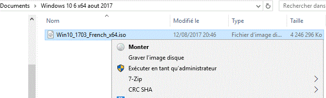

En attendant, essaye de suivre les recommandations de chantal11 et PatriciaG en téléchargeant l'iso de Windows 10 dernière mouture puis après avoir désactivé l'antivirus et nettoyé mettre à jour en mises à niveau
téléchargement de l'iso:
cliquer sur "
télécharger maintenant l'outil"
pour mettre à niveau:
Choisir l'iso et cliquer sur "monter" et clique sur le "setup"
- Capture-clic droit sur l'iso et clic sur monter.GIF (26.35 Kio) Vu 2053 fois
A partir de là tu n'as qu'à suivre le tutoriel de Chantal11, ça se fait sur le PC ouvert, aucun besoin de rebooter ni aucune manœuvre difficile:
