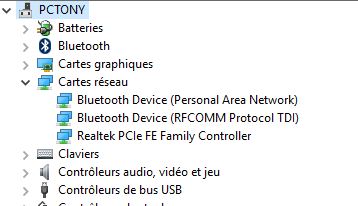

Et voilà, encore une galère avec ma connexion WIFI, cette fois !
depuis quelques jours, lorsque j'allume mon PC, je n'ai pas de connexion internet WIFI :
Je redémarre et ça repart, mais pas à tous les coups.
Dans le gestionnaire de périphériques, la carte réseau WIFI n'apparaît pas.
Capture gest périph.JPG (23.34 Kio) Vu 3500 fois

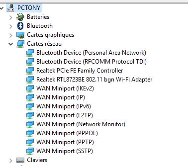

Dans l'affichage des périphériques cachés, on la trouve, avec ces 8 WAN miniport (Je ne sais pas ce que c'est) :
Capture gest périph2.JPG (33.92 Kio) Vu 3500 fois

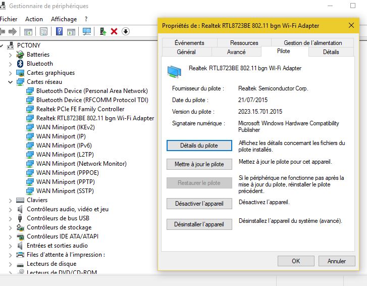

Patriciag a écrit : Quand le périphérique est dans les périphériques cachés, quel est le pilote installé ?
Je viens de faire une capture des pilotes cachés.
Capture gest 2ème wifi.JPG (118.01 Kio) Vu 3480 fois
La version du pilote installé est Realtek Semiconductor Corp 2023.54.331.2017

Dans les périphériques cachés, désinstalle les deux périphériques Wi-Fi.
D'ailleurs, il n'y en avait qu'un hier.
Sans redémarrer le pc, télécharge et installe le pilote de ta carte Wi-Fi sur le site du constructeur de ton pc ou du fabricant de la carte et redémarre le pc.

J'ai suivi tes conseils, tout s'est bien passé, j'ai la connexion, mais le pilote installé semble être ancien
Capture gest 3ème wifi.JPG (95.53 Kio) Vu 3472 fois
