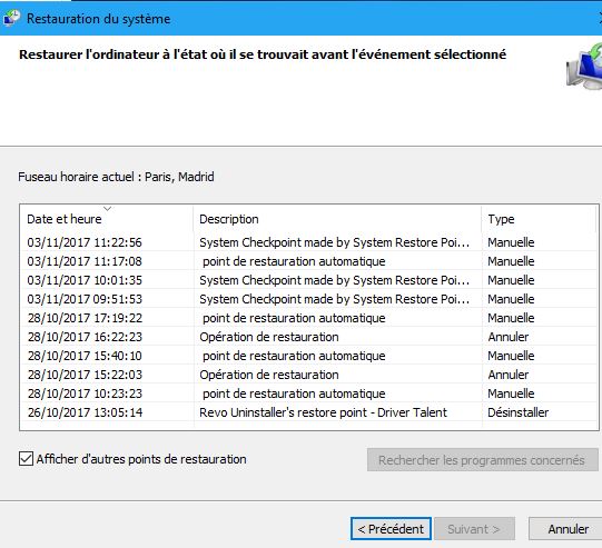

J'utilise depuis assez longtemps le logiciel "Restore Point Creator" qui me donne satisfaction, sur les 3 PC
Sur le Asus, j'ai constaté un temps anormalment long pour la création d'un point de restauration, de telle sorte que j'y ai mis fin avec le gestionnaire.
après plusieurs essais, je me suis retrouvé avec une alternance de date du 28/10 et du 3/11 sur la fenêtre du logiciel et aussi sur outils de Ccleaner:
Comme on le voit, il y a alternance de dates qui devraient être ordonnées. De plus 2 lignes ne peuvent être sélectionnées (fantômes)
Dans un premier temps, je désinstalle avec revouninstaller le logiciel et je supprime les point des restauration inutile.
Précision, dans restauration système, les point sont dans l'ordre, ouf
Je pense à supprimer tous les points de restauration sauf 1, puis réinstaller le logiciel.
Qu'en pensez vous, avez vous rencontré ce genre de problème?

Re: Problème de cohérence de dates de points de restauration
Pour info, TFC ne purge pas les points de restauration.
Pour supprimer les points de restauration, il suffit de désactiver la protection système -> tous les points de restauration sont supprimés
Puis réactiver la protection système et créer un nouveau point de restauration.
....... ou utiliser DelFix

Merci à vous pour vos conseils, je connais Delfix par les passages en désinfection grâce à Chantal11.
Il me semble que TFC ne convenait pas, quant à cet excellent conseil, c'est une chose que je savais et que je n'utilise que rarement.
j'aime bien des sauvegardes régulières et j'ajoute des suppressions des points anciens pour conserver assez de mémoire utilisable.

On va dire que c'est résolu,, je m'y colle, en espérant que cette fois, la réinstallation de ce logiciel fonctionne:Pour supprimer les points de restauration, il suffit de désactiver la protection système -> tous les points de restauration sont supprimés
