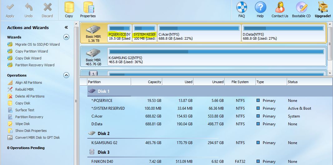

Il existe un moyen simple sous Windows de vérifier que ces partitions ne sont pas vides.
Télécharge, installe et exécute MiniTool Partition Wizard Free Edition 10.2.2
https://www.partitionwizard.com/free-pa ... nager.html
Dans la fenêtre de MPW représentant le partitionnement de ton PC, clic droit sur une partition > Explore.
> Le contenu détaillé de la partition s'affiche alors : nom des dossiers, date de création, date de modification.

exemple, je plussoie:
discussions-generales-f21/topic2707.html#p13577
voir également le détail des partitions ;)
exemple sur machine à démarrage mbr:
Capture-MiniTool Partition Wiz simple type MBR.JPG (106.86 Kio) Vu 1456 fois
