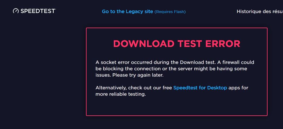

ce que j'ai comme test:
Capture-download test error.JPG (44.3 Kio) Vu 815 fois
le PC ne réagit quasiment plus depuis cette affaire de malwarebytes, j'ignore si c'est en rapport.
Je viens de réinitialiser Firefox, mais c'est idem sur tous les navigateurs

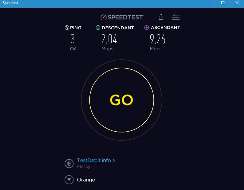

test des problèmes réseau OK ??
Speed test très mauvais sous live box 100 Go! (téléchargé du store):
Capture-Speed test avec outil du store mauvai pour Live Box.JPG (32.91 Kio) Vu 809 fois

Re: énorme perte de connexion
Ah merci beaucoup, quelle bazar!!
je m'exécute, je croyais être tranquille (being rid of annoyances, enfin tu vois quoi 8-) =
Çà ne le fait pas sur l'autre PC, ça je ne comprends pas?
Bon version 1.0.3803, et le démarrage de protection web démarré

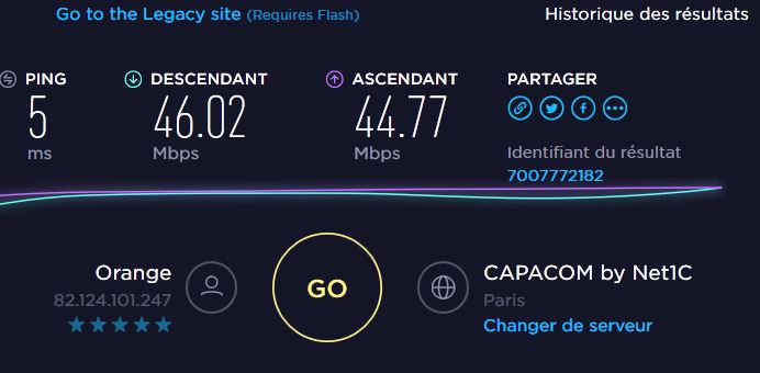

J'y vais, aucune comparaison :D Ouf grand merci, je n'avais pas été au bout de la correction
Capture-débit avec TV et 2 PC + 2 smartphone.JPG (37.32 Kio) Vu 803 fois
Quand même, j'ai cru ne pas pouvoir arriver sur le forum :mrgreen:
