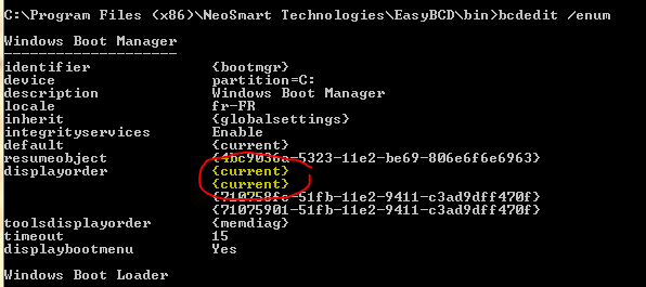

Je recrée l'entrée W8 grâce à BCDEdit qui dans sa version 2.2 le permet
et j'ai donc
  • Windows 7
  • Windows 7
  • Ubuntu
  • Microsoft Windows 8

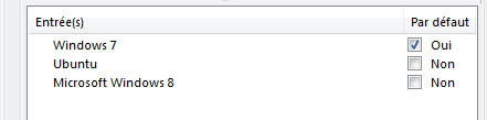

Ou vu depuis EasyBCD :

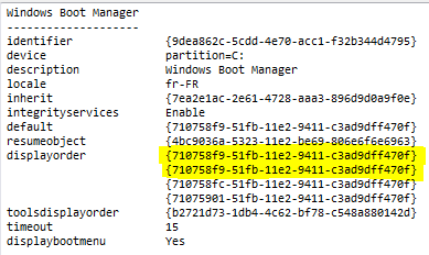

Ou depuis la console
Mais le menu d'étition de EasyBCD ne opermet pas de l'éliminer puisqu'il ne liste pas le doublon (logique, c'est le même numéro)
On y voit bien la ligne à double. La question est : comment enlever simplement cette ligne ?
