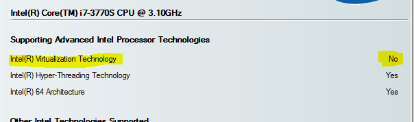

  • Soit un PC dual boot sur W7 et W8
  • Soit un Processeur i7 3770 qui accepte VT-x et Hyper-V
Premières expériences sur W8
  • Démarrage en W8, leHyper-V fonctionne, la création de machines virtuelles aussi
  • Installation de VMlite et de XPMode sans soucis
  • Démarrage et utilisation de XP-mode sans soucis
  • Par contre, impossible de paramétrer plus qu'un CPU dans VMLite.
  • Les détails de session indiquent VT-x/MD-V désactivé
  • Contrôle avec l'outil Intel et là. surprise :
  • Un passage dans le BIOS pour contrôler que les fonctions V sont activées, c'est OK.
Ça, j'aime pas du tout. Est-ce un problème avec mon CPU, avec W8 ou autre chose ?
Retour donc dans W7 pour tester et là, l'outil Intel me dit fièrement
Ce n'est donc pas le CPU, mais lié à W8 !
Serait-ce une incompatibilité avec le fait que Hyper-V soit activé dans mon W8 ?
Je désactive donc les fonctions Hyper-V de W8, reboot et retest et là, j'obtiens ce que je veux

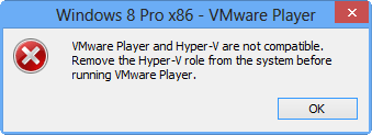

Re: [RÉSOLU] Problème de virtualisation matérielle
Même punition pour VMware avec Hyper-V actif...
    Hyper-V vs VMware incompatibilité.png (4.54 Kio) Consulté 3354 fois
Et test CPU idem:
Pas encore testé, mais un contournement serait possible en ajoutant une ligne au fichier de configuration VMX:
vmx.allowNested = TRUE
Même souci par ailleurs signalé de longue date sur Win7 avec le logiciel Parallels Desktop toutes versions et XP Mode.
Donc pas de partage des ressources matérielles de virtualisation...
Message par Ycor »
Salut
Jango78 a écrit :Même punition pour VMware avec Hyper-V actif...
Assez logique si onconsidère que WMWare et WMLite ont le même noyau.
Merci pour le contournement, mais je n'en ai pas plus beoin que ça pour l'instant.
