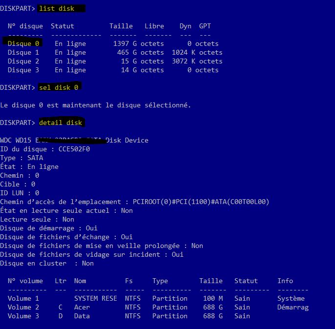

Comme suggéré par txuku, entre en ligne de commande administrateur:
win + X
Commande admin puis tape "diskpart"
ensuite
diskpart ok
list disk (notez le numéro du disque que vous souhaitez supprimer) ok
select disk X (remplacez X par le numéro du disque que vous avez noté précédemment) ok
detail disk (affiche les informations sur votre disque dur, pour être sûr de ne pas vous tromper) ok
Rien d'autre car la commande est puissante et risquée au-delà

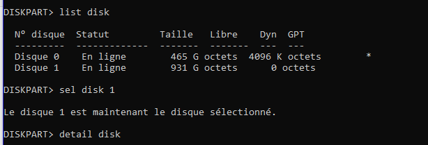

repérer le disque défectueux faire une capture, exemple disk part sur mbr, si le disque est en GPT il y a une étoile après.
Capture-exemple diskpart sur mbr.JPG (69.66 Kio) Vu 3397 fois
Comme l'énoncé le suggère, j'ai un soucis avec mon disque dur externe (1To) depuis plusieurs mois, qui est reconnu par mon PC portable mais qui ne l'est pas par Windows.
Je suppose que les deux PC 'ont pas le même système de fichier, il arrive que passer d'un système à l'autre pose problème, comme de passer de PC MBR à PC sous EFI ou l'inverse, certaines clés ne sont pas reconnues par le 2 e PC.
Mon autre PC UEFI-GPT, noter l'étoile à droite du disque 0.
Capture-diskpart disque en GPT-étoile.PNG (7.61 Kio) Vu 3394 fois

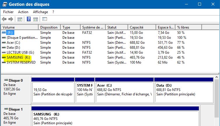

Ça serait bien d'avoir une capture d'écran du gestionnaire de disque:
Win + X taper gestion du disque
Capture-gestion disque non Mbr-disque externe K.JPG (81.21 Kio) Vu 3380 fois

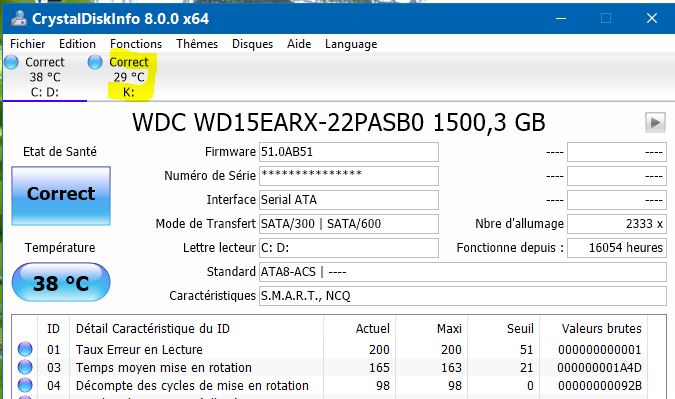

Oui ça serait bien qu'il essaie ce HD externe sur un autre PC, par ailleurs, il peut (j'espère) vérifier l'état du disque grâce à "diskInfo":
télécharger la version portable ici:
https://osdn.net/projects/crystaldiskin ... 8_0_0.zip/
La dézipper dans un dossier nommé "Disk info" par ex. la encore en espérant qu'i soit accessible:
Capture-Crystal disk info pour 2 disques un externe.JPG (69.06 Kio) Vu 3357 fois
Si ça ne fonctionne pas, le mieux c'est de regarder en bootant avec une iso linux si tu peux accéder à ce disque, si oui le copier (le contenu) vers un autre support, soit externe, soit sur C: dans un dossier "récupération".
