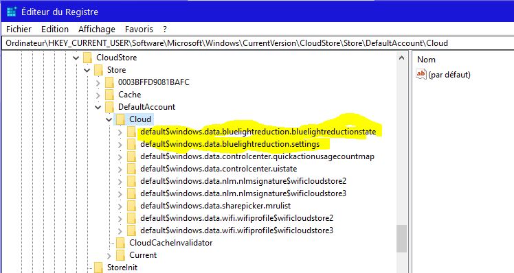

J'avais le même problème et je l'ai résolu en suivant ces étapes :
1. Ouvrir l'éditeur du registre
2. Naviguez jusqu'à : "HKEY_CURRENT_USER\Software\Microsoft\Windows\ CurrentVersion\CloudStore\Store\DefaultAccount\Cloud".
3. Supprimer les deux dossiers suivants : "$$windows.data.bluelightreduction.bluelightreductionstate" et "$$windows.data.bluelightreduction.settings"
4. Redémarrez l’ordinateur.
Il est bien sur conseillé de sauvegarder la ou les clés en cause en les exportant dans documents (ou la clé "cloud") par exemple.
Capture-databuelightreduction regedit.JPG (67.42 Kio) Vu 13235 fois

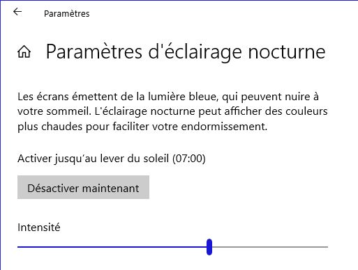

Je confirme que ça fonctionne pour moi notamment an allant dans système-affichage-activer maintenant et sans doute à l'heure choisie ;)
Capture-paramètres d'éclairage nocturne.JPG (35.43 Kio) Vu 13228 fois

Bonne idée, j'avais vu cette solution théorique; d'autant que je vois que la solution de modif du registre ne fonctionne plus! du moins en instantané dans paramètres.
Mais je n'ai pas de nouveau pilote disponible selon "touslesdrivers.com", vérification faite sur gestionnaire de périphérique; alors je vais attendre un correctif :hein: seule l'intensité lumineuse par la règle en dessous fonctionne.
Capture-paramètres lumière ne fonctionne plus.JPG (23.33 Kio) Vu 13187 fois

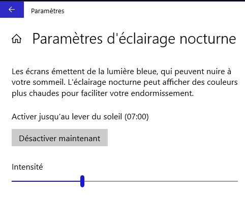

Merci J@M3S , ça fonctionne, mais pourquoi se passer du mode rapide puisque ça fonctionnait auparavant? :super:
C'est perdre d'un côté pour gagner de l'autre non!
Capture-lumière nocturne obtenue par désactivation démarrage rpide.JPG (35.45 Kio) Vu 13177 fois
Bien sur j'ai exagéré le réglage pour bien le voir, (l'image ne le montre pas).
En tous cas c'est une solution utile à ceux qui ne peuvent s'en passer, je n'ai pas testé les autres solutions pour malvoyants, j'espère qu'elles ne sont pas touchées.
Capture-activer démarrage rapide-alimentation.JPG (61.84 Kio) Vu 13177 fois
Je l'ai réactivé, la commande fonctionne toujours. A savoir si ça sera le cas après redémarrage?
Malheureusement non, il faut rester sur le réglage "décocher démarrage rapide"
Ça fonctionne de nouveau en ayant annulé la modif du registre, et en ayant réactivé le démarrage rapide :bizar:
