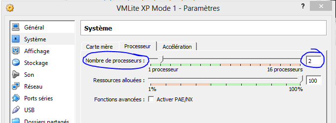

WMlite offre la possibilité de sélectionner le nombre de cores que l'on veut utiliser dans la machine virtuelle,

  • Redémarrer XPMOde et vous aurez alors autant de Processeurs que vous en avez définis dans les paramètres de VMLite

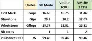

J'en ai profité pour faire quelques petits tests avec Sisoft. Les résultats démontrent deux choses :
  • Les performances de XPMode dans VMLite sous Windows 8 sont identiques à celles dans Virtual PC sous Windows 7
  • On a bel et bien un doublement des performances en mettant deux cœurs au lieu d'un seul dans WMLite
Résumé des performances

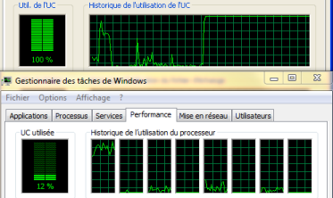

Gestionnaire des tâches XPMode/W7
On voit que le CPU de XP est à 100% et le CPU physique est sur un seul thread à 13%. En théorie 12.5%, mais il y a aussi un peu de puissance utilisée par Windows 7

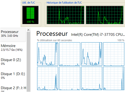

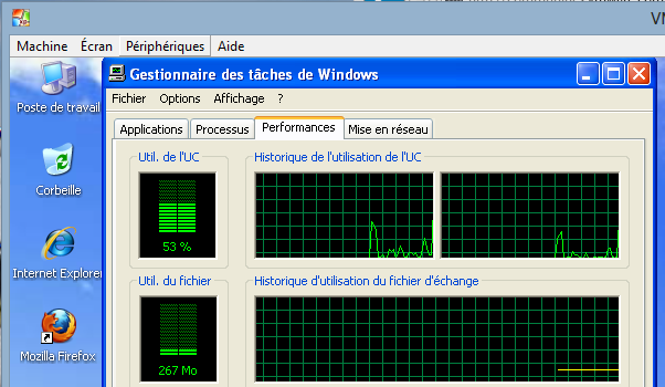

Gestionnaire des tâches VMlite/W8
On voit que le CPU de XP est à 2x100% et le CPU physique est sur deux threads à 30%. En théorie 25%, mais il y a aussi un peu de puissance utilisée par Windows 8
