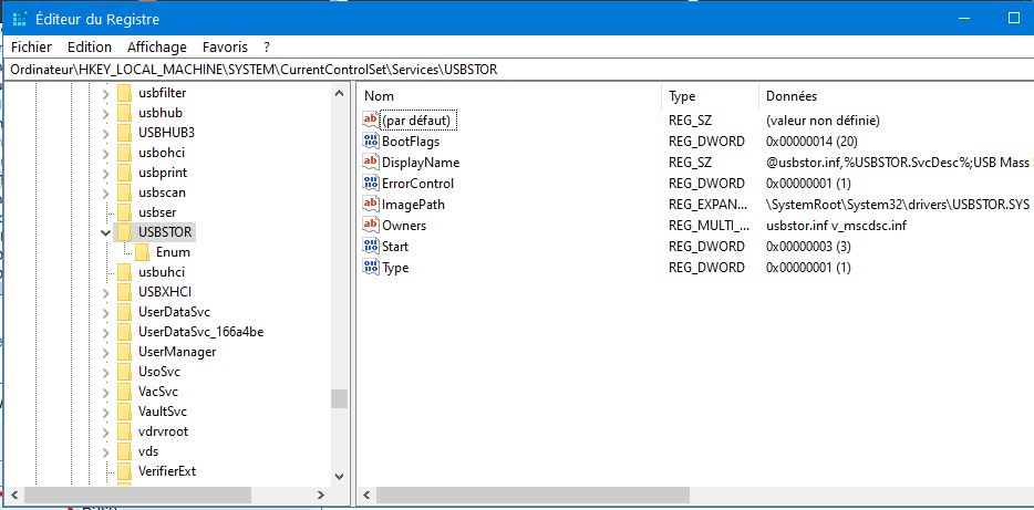

Re: Inquiétudes sur le silence cinglant de MS sur des bugs d'importance majeure
Pas de problème non plus pour WS Search, voir peut-être
https://support.microsoft.com/fr-fr/hel ... ows-search
Pour les USB cette piste:
https://www.reneelab.fr/reparer-cle-usb ... ml#partie4
A savoir que j'ai eu des clé sandisk perdues sans raison (dépend du matériel), voir aussi dans USBSTOR la clé hexadécimale "Start" (en 3 chez moi)
Capture-USBSTOR activée en 3 hexadécimal.JPG (71.53 Kio) Vu 3390 fois
Sans garantie :hein:
