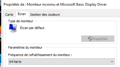

Dans la config de la carte vidéo, il y a fréquence de rafraîchissement
rafraîchissement .png (10.53 Kio) Vu 1334 fois
En mode sans échec , c'est souvent proche de 60 hertz
En mode normal, on peut pousser beaucoup plus haut, mais l'écran peut ne pas l’accepter et donc l'image décroche si on pousse trop haut.
Cela permettais d'avoir moins de scintillements pour les écrans à tubes cathodiques -> pour un écran plat, restez donc entre 60 et 75 hertz en vérifiant les bords noirs éventuels.
info de votre écran : Native Resolution: Full HD (1080p) 1920 x 1080 at 60 Hz
